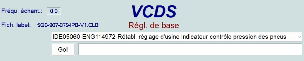

effacement effectué ! le code de sécurité 20103 n'était pas bon
j'ai fini par trouver le bon code de sécurité , a savoir menu 03 , puis sécurité code 16
en enfin entrer 40168 , retour au menu 04 et choisir la ligne concerné puis "GO"
défaut effacé .

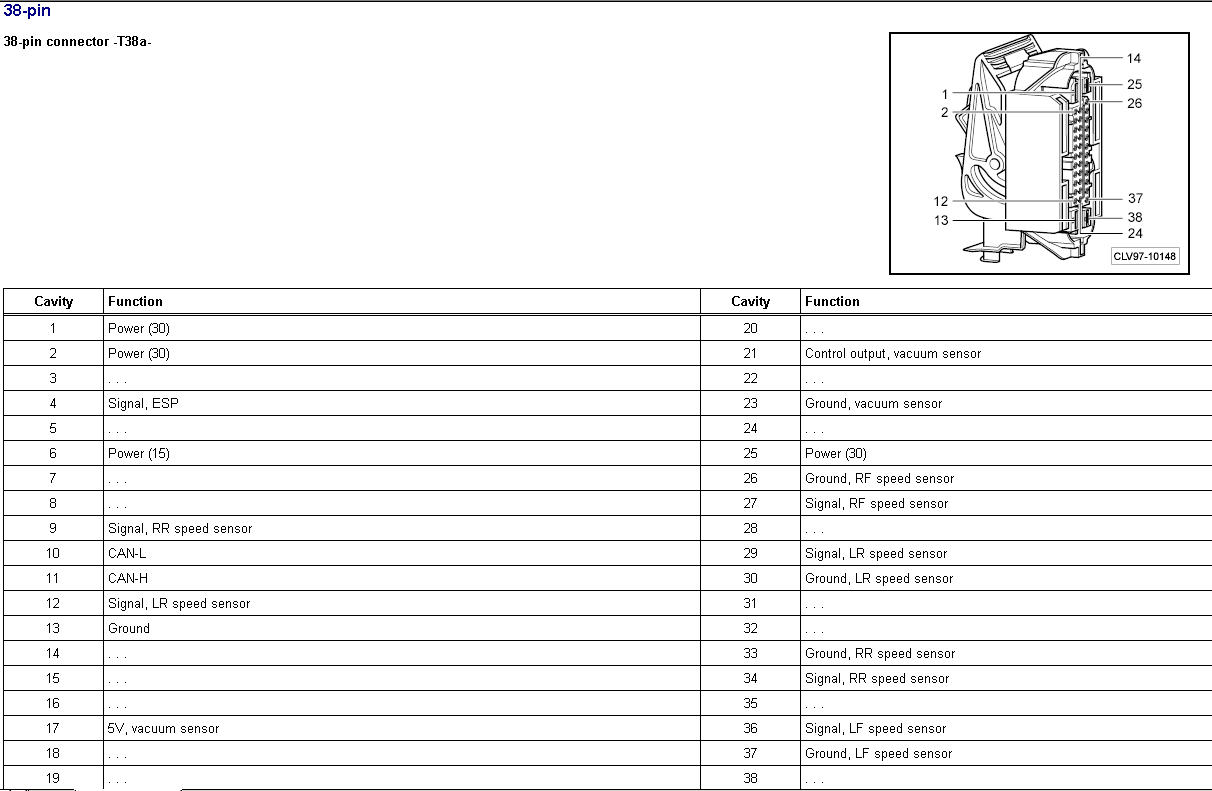

Tu peux déjà vérifier si ton module ABS est un 46 pin ou 38 pin.
Si c'est un 38 pin, c'est foutu de ce que j'ai pu voir...
Voici la procédure :
Et la tu peux voir le schéma d'un connecteur 38 pin si jamais ça peut t'aider à identifier le tien
Et si c'est un 46 pin, tu peux suivre la procédure pour Golf 7 le pin de reset doit être le même

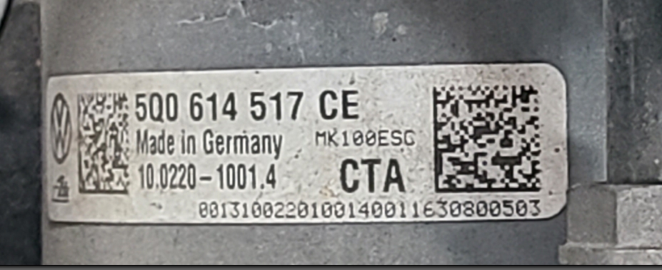

je viens de jeter un œil a mon bloc ABS , il semble compatible avec la modification non ?
j'ai récupéré hier mon véhicule, il a été monté avec 4 pneu neufs de marque différentes des anciens , pas manqué
au bout de 10km....défaut pression pneu ! (pas de valves électronique mais classique ! ) obligé de ressortir le vcds le pc ect....
pas très pratique tout ça , vivement la modif !

je dois a chaque fois que cela se présente ,sortir le vagcom et effacer le défaut en remettant les paramètres d'usine.
