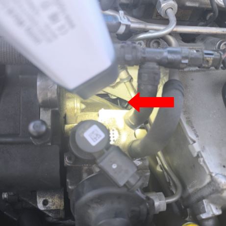

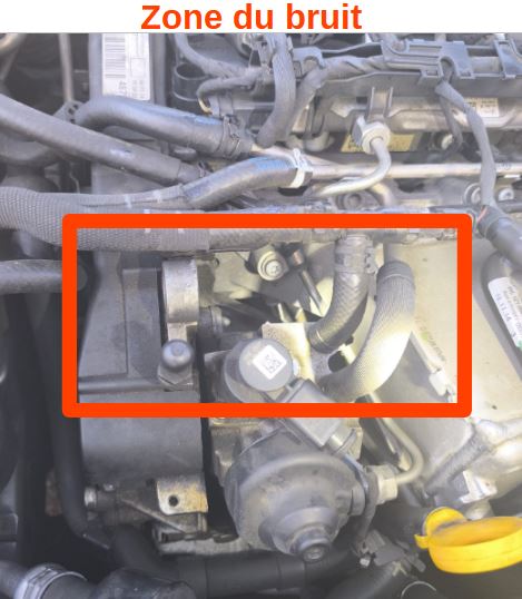

j'ai une golf7 1.6L TDI de 2015 avec un bruit de sifflement
moteur sans perte de régime, au début j'entendais le bruit le matin à froid mais maintenant le bruit reste et s'accentue avec l'accélération , j'ai vérifié les duritesmais RAS, j'ai changé la courroie de distribution avec le galet et la courroie d'accessoire avec la poulie d'alternateur mais le bruit persiste, le bruit ne semble pas venir coté turbo mais de devant le moteur à coté du collecteur d'admission et j'ai remarqué un dépôt gras comme sur la photo et video.
