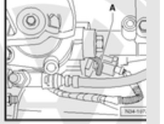

J’ai trouvé ça, à toi de voir si ça correspond bien avec ta boite :Top:
Dernière modification par Mathys le 19 sept. 2024, 10:27, modifié 1 fois.
Messages : 44455
Re: Méthode réglage tringlerie boîte de vitesses
Attention avec le levier plastique de blocage A, le manipuler avec précaution, sans forcer, et ne pas oublier de le remettre dans la bonne position à la fin, si il casse il faut déposer et ouvrir la boîte pour le remplacer !

J’ai comme par hasard pas de chance car le petit axe en plastique est complètement inutile il ne fait aucun verrouillage :scratch: :(

... @Jul01 tu ne m'avais pas parlé d'une autre solution si le loquet plastique était foiré ?
Messages : 6455
:coucou: Le problème est évoqué ici.
Messages : 44455
@Jul01 ma question porte sur la tige de blocage côté moteur, si celle si est HS comment faire pour verrouiller ?
Je n'ai rien vu en passant rapidement les 2 vidéos.
Messages : 6455
@titi73 C’est pourtant bien la façon de procéder quand le petit levier de verrouillage est cassé.
Jette un œil à l’intitulé des deux vidéos, il est indiqué "when locking pin is broken". ;)
