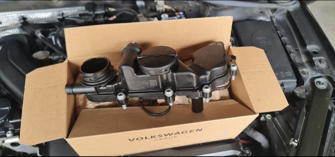

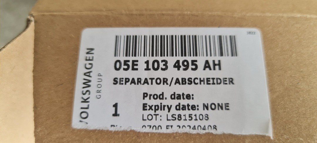

Salut la communauté finalement j'ai trouvé mon problème. Comme je ne trouvais rien je l'ai fait à l'ancienne avec un entonnoir et un tuyau pour écouter comme un docteur écoute son patient.
Au départ j'ai septique car le bruit d'air que j'ai détecté était au niveau du séparateur d'huile, prise de recyclage des gas de carter (voir photo). Je suis donc allé chez VW pour acheter la pièce je viens de la changer et j'ai fait 30km aucun voyant ne c'est allumé.
Problème résolu.
Voire les photos

C'est très facile, il faut enlever la conduite de suralimentation d'air du turbo, retirer le tuyau du reniflard puis tu as 8 vis torx de taille 30 et tu remontes le tout dans le sens inverse. Puis suprimer le défaut avec la valise.
Le pire je doutais toute suite à cette pièce mais comme.je n'ai pas vu de fissure j'avais un doute. Je pense que c'est la membre intérieur qui est défaillante..
