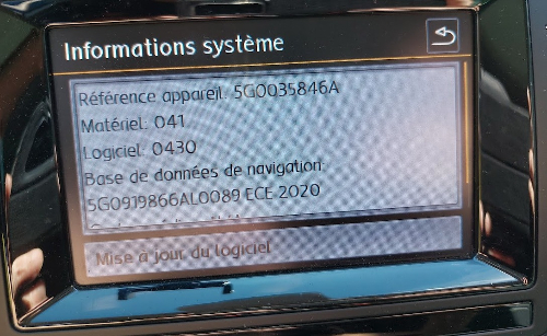

Mets nous une photo de ton écran sur le menu suivant:
MENU ---> Réglages ---> informations système
Je te dirais quel modèle exactement tu as de système et si tu peux l’activer. ;)

Voilà les photos du système

Oui en effet tu as bien bien un GPS compatible Apple CarPlay et Google AndroidAuto.
Il s’agit du DiscoverMedia v2 (écran 6.5pouces)
J’avais fait un résumé des modèles de GPS et MaJ firmware ici:
Golf24Carat @ Recensement Mise à Jour Firmware/améliorations DiscoverMedia v1 ; v2 et v3 et DiscoverPro v1; v2 et v3
Il te faut une licence à acheter et à faire activer chez Volkswagen.

Concernant ton système c’est un DiscoverMedia v1 (MiB1)
Il n’est malheureusement pas possible d’activer CarPlay dessus, système trop ancien.
