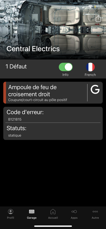

Bonsoir à tous,
Il y a 1 mois mon ampoule xénon droit à cessé de fonctionner, j’ai donc remplacé toutes mes ampoules avant xénon ( DS3 osram + ampoules de braquages H7 mtec ) des 2 cotés du coup. Je possède les bi xénon directionnels ( ampoule de braquage dans le phare ) j’ai lavé ma voiture hier et juste après le lavage le message d’erreur CONTRÔLER FEUX DE CROISEMENT DROIT sur l’ordinateur de bord s’est affiché, j’ai branché mon odb11 et il me signale : AMPOULE FEUX DE CROISEMENT DROIT. coupure / court circuit au pôle positif .
Code défaut : B121815 . Je souhaiterais savoir si quelqu’un aurait des infos sur ce défaut pour m’aider à trouver là pièce ou autre qui me cause ce défaut car je ne trouve vraiment rien sur internet avec ce code défaut. Pour info à gauche tout fonctionne sans pb et sur le phare de droite le led en U fonctionne avec la toute petite led sur le U inférieur aussi mais le xénon et l’ampoule de braquage ne fonctionnent plus :Merci:
Merci d’avance .
