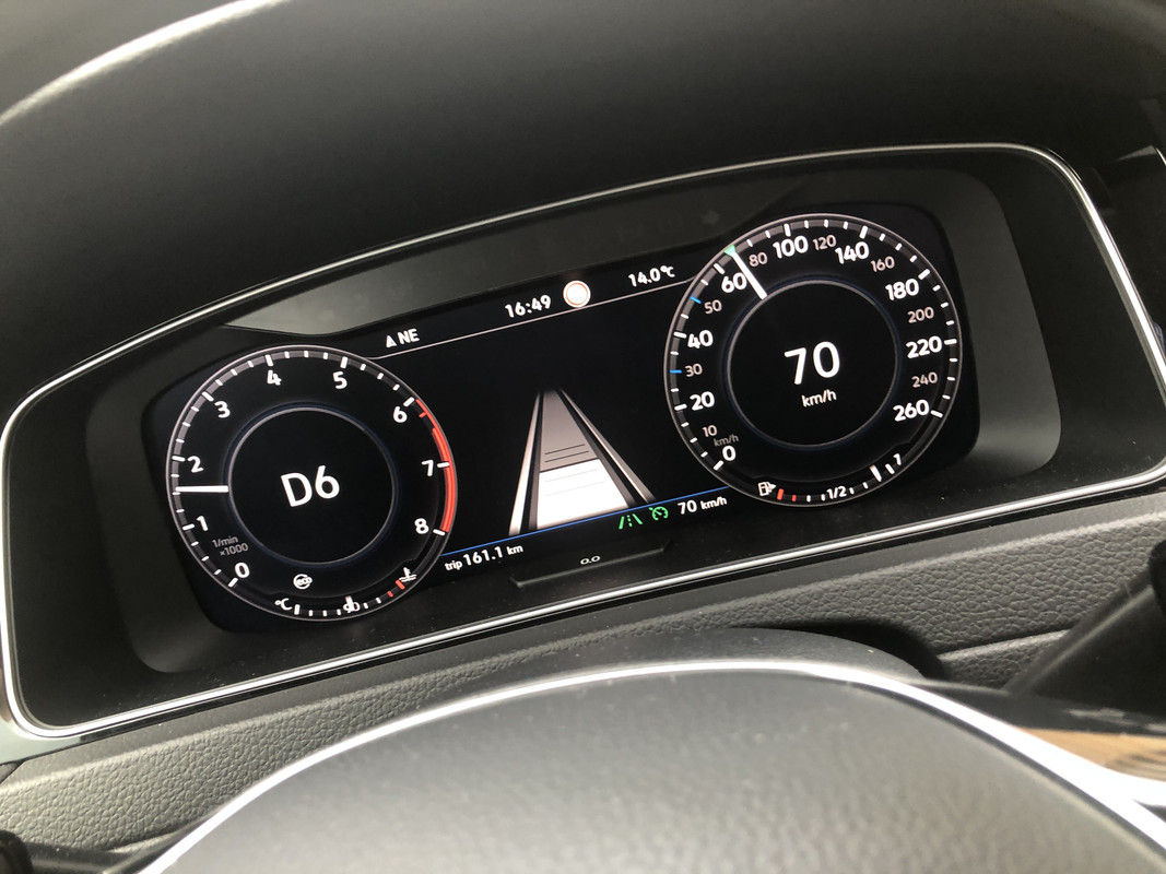

Oui je suis bien en ACC.
Mais il ne freine pas et n’adapte pas la vitesse.
Ça affiche ça ou je règle la distance mais il ne détecte jamais les voitures devant et je suis obligé de freiner sinon je fonce droit dessus.

Sur ta photo tu es à 70 km/h, je n'ai jamais utilisé le régulateur en dehors des longs trajets sur autoroutes ou voies rapides, as-tu essayé ?

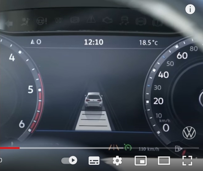

D’ailleurs autre chose étrange : sur cette vidéo de VW (https://youtu.be/LUj-vPjYLK0) quand il règle la distance (à 0:45) il a une Golf qui apparaît sur l’écran et qui se déplace selon ce qu’il règle comme distance.
Moi j’ai jamais cette Golf qui apparaît.

On est d’accord que la silhouette de la Golf s’affiche dès que l’ACC détecte une voiture ?
Et cette fonctionnalité (le fait que ça affiche une silhouette de Golf) est présente sur toutes les versions de Golf ?
chris du 42
Messages : 418
Re: ACC : Détection des Véhicules Impossible
Message par chris du 42 »
la silhouette de la golf s affiche quand tu modifie la distance de sécurité du régulateur . Etrange que tu ne l ai pas . quand a l afficher avec le message véhicule détecté ?? je n'y est pas prêté attention

Oui voilà c’est cette silhouette que j’ai jamais.
