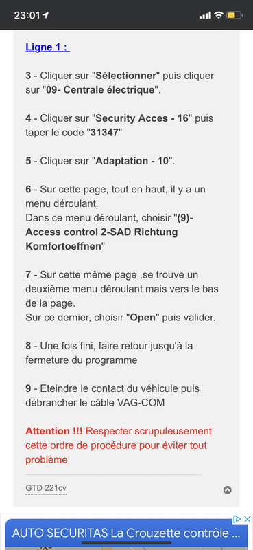

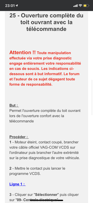

Message par Yenis 34 »
dj_skual
Messages : 262
Inscription : 16 févr. 2022, 18:58
Voiture : Golf VII 1.4 TSI GTE 270
Re: Problème fonctionnement toit ouvrant
Message par dj_skual »
Merci, mais pas de mauvais fonctionnement avec la télécommande pour l'ouverture confort.
