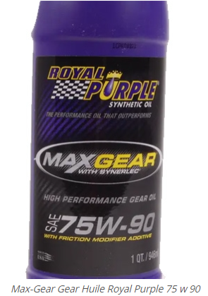

2 - Max-Gear Gear Huile Royal Purple 75 w 90
Max-Gear est une huile pour les boites de vitesses automobile ultra-résistante. Cette huile est parfaite pour nos véhicules du groupe VAG et certains préparateurs la recommandent vivement.
Certains d’entre eux ont d’ailleurs des véhicules roulant sur piste, effectuant du 400m. Cette huile a été conçue pour maximiser la puissance et fournir une protection inégalée aux éléments mécaniques comme les pignons et engrenages lourdement sollicités.
Royal Purple est une marque très connue dans le monde de la préparation moteur, que cela soit pour l’huile moteur ainsi que les différents fluides de boite de vitesses et des autres éléments de la transmission comme le pont, le différentiel. Cette huile est annoncée comme rendant la transmission plus douce, avec des engrenages plus lisses, plus silencieux, plus frais et plus longs sans révision.
Max-Gear surpasse les autres huiles pour engrenages car elle combine les huiles synthétiques de la plus haute qualité avec la technologie additive exclusive Synslide de Royal Purple.
Max-Gear est recommandée pour une utilisation dans les différentiels avant ou arrière, les transmissions manuelles.
Toutes les viscosités de Max-Gear sont formulées avec des modificateurs de friction hypoïdes nécessaires pour une utilisation dans les différentiels à embrayage. Aucun additif supplémentaire n’est nécessaire.
