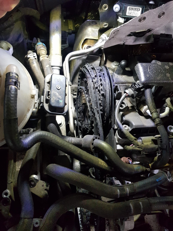

Je me joint a vous car je suis tomber en panne semaine derniere sur une autoroute en allemagne et suis sans voiture depuis Vendredi dernier.
Ma Sportsvan totalise 148500km au compteur, et n´a jusqua la semaine derniere pas eu un seul soucis ni mecanique, ni electronique, en rappelant qu´elle est full option et que tous les entretiens ont toujours été fait dans la meme cc vw
Pour en revenir au fait, Vendredi dernier sur l´autoroute allemande, un message apparait, Surchaufe Moteur Stop, le temps de rejoindre la bande d´arret d´urgence , et ensuite le prochain parking, a mois d´un km, je m´arrete, la voiture s´eteint et ne demmarre plus, meme après l´avoir laisser refroidir 1h capot ouvert.

Le technicien me dit ce n´est pas normal, donc VW doit venir voir l´etendu des dégats. après on verra
Il semblerait qu´un galet tenteur de la distribution ai bloquer, et que toute la distribution a fondu sous la chaleur
D´ou ma question, y a t´il d´autres personnes qui ont eu ce soucis sur une Golf7 TDI ?
Ci joint une photo de l´etar de la courroie de distribution

La maladie de ces 2.0 TDI 150,les galais tendeur archie connu !
