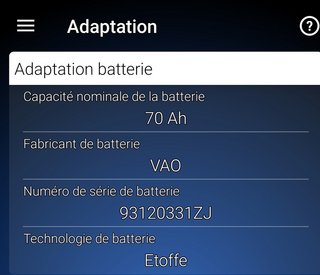

But :
Permet de reprogrammer la nouvelle batterie de toutes ses données
Attention !! Il y a, ici, 5 lignes de codage à faire.
Procéder :
1 - Moteur éteint, contact coupé, brancher votre câble officiel VAG-COM VCDS sur l'ordinateur puis brancher l'autre extrémité sur la prise diagnostique de votre véhicule.
2 - Mettre le contact puis lancer le programme VCDS.
Ligne 1 :
3 - Cliquer sur "Sélectionner" puis cliquer sur "19 - CAN Gateway".
4 - Cliquer sur " Adaptation - 10".
5 - Sur cette page, tout en haut, il y a un menu déroulant.
Dans ce menu déroulant, choisir "Adaptation batterie-Capacité nominal de la batterie"
6 - Sur cette même page ,se trouve un deuxième menu déroulant mais vers le bas
de la page.
Sur ce dernier, choisir une valeur nominale indiquée sur votre batterie Ex: "70Ah"
Ligne 2 :
4 - Cliquer sur "Adaptation - 10".
Dans ce menu déroulant, choisir "Adaptation batterie-Technologie de la batterie"
de la page.
Sur ce dernier, choisir une valeur correspondante
Ex: Dans le cas de la VARTA E39 choisir "Etoffe"
Ligne 3 :
Dans ce menu déroulant, choisir "Adaptation batterie-Fabriquant de batterie"
de la page.
Sur ce dernier, choisir la marque correspondante:
Ex: Dans le cas de la VARTA E39 choisir "VAO"
Ligne 4 :
Dans ce menu déroulant, choisir "Adaptation batterie-Numéro de série de la batterie"
de la page.
Sur ce dernier, rentrer le numéro de série correspondant:
Attention, insérer que les 10 dernier chiffre du numéro de série
Ligne 5 :
4 - Cliquer sur "Codage - 07" puis cliquer "Assistant Codage Long"
5 - Choisi, l'octet "3" puis le Byte "3"
6 - Et enfin changer la valeur du bit 4-7 par la valeur "30-Battery Architecture/Type: Absorbent Glass Matt (AGM)" puis valider.
7 - Une fois fini, faire retour jusqu'à la fermeture du programme
8 - Eteindre le contact du véhicule puis débrancher le câble VAG-COM
Attention !!! Respecter scrupuleusement cette ordre de procédure pour éviter tout
problème

@stef816 tu peux prendre la Varta E39 comme j'ai pris et faire le codage avec ton OBD11, tu t'en sortiras pour bien moins cher que chez VW.

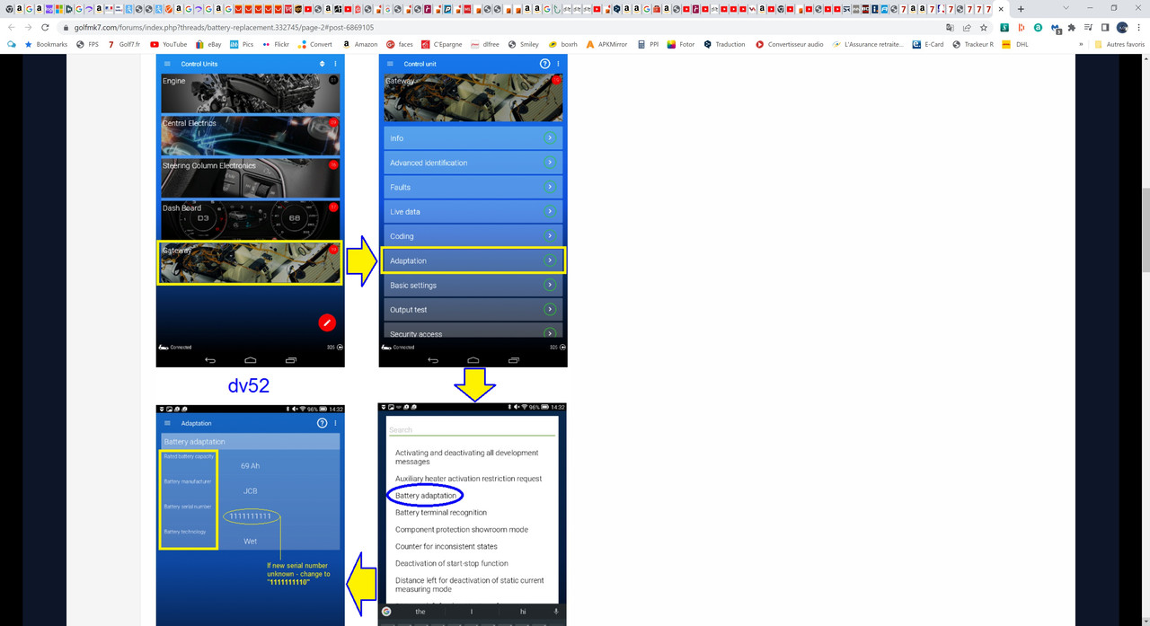

Ya un truc que j'ai pas compris :tantpis
Il y a pas mal de modif a faire avec VCDS.
Par contre, sur OBD11, juste une ?
Ya quelque chose qui colle pas là :scratch:
Cf photo.

Pour OBD11 quand tu vas dans le dernier menu tu as les lignes de codage :

Le codage c'était Yoann avec son OBD11 qui me l'avait fait partiellement à l'époque car je n'avais pas encore mon boîtier, et je l'avais complété ensuite avec le mien, donc oui OBD11 est suffisant pour cette partie.
