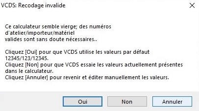

Bonjour à tous
A la fin du codage ligne 1 le VCDS m’affiche ça
Que dois-je faire pour ne pas faire de bêtises?
Mes rétroviseurs sont forcément compatibles ou ce message indique qu’ils ne le sont pas?
