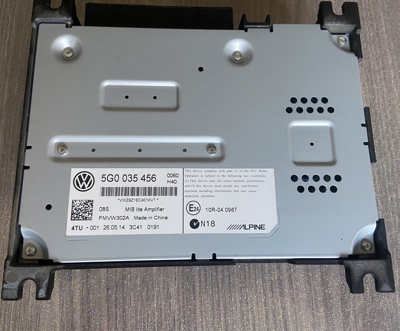

le plus simple pour vérifier si ton dynaudio est un génération 1 ou 2,
tu regarde sous le siège conducteur et relève la référence
si sa commence par 5G c'est génération 1
si sa commence par 5Q c'est génération 2
wolfsburgman
Messages : 704
Re: Upgrade Discover Pro MIB3 et problème Dynaudio
Message par wolfsburgman »
Oui, voilà celui de la phase 1.
J'ai dû le changer aussi pour que ça fonctionne en passant au DM v3 avec mon Dynaudio. :tantpis
