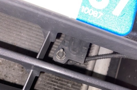

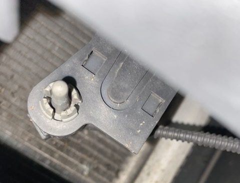

Bonjour les experts,
Je me permets de poster ici car j’ai besoin d’un renseignement que je ne trouve nulle part.
Suite à une tentative de vol de pièces, m’a voiture a été remontée dans un garage. Cependant un élément n’est pas remonté correctement et j’aimerais connaître son utilité.
Pour info jai une golf 7 carat 150 tdi.
Cela se trouve dans le pare choc avant à côté du câble pour le front assist.
Merci de votre aide!
Matthieu

La pièce semble cassée, qu'a-t-on essayé de te voler comme pièce ? Ça aiderait sûrement à te répondre. Tu n'as pas une référence dessus ?

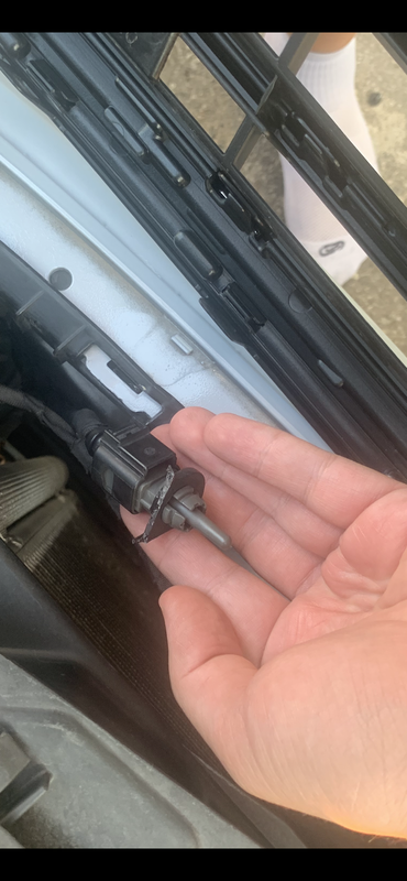

Voilà où ça va :
Mais je ne sais pas à quoi ça sert le câble arrive de droite
Dsl pour les photos je n’arrive pas à les mettre droite

Sonde de température extérieure :)

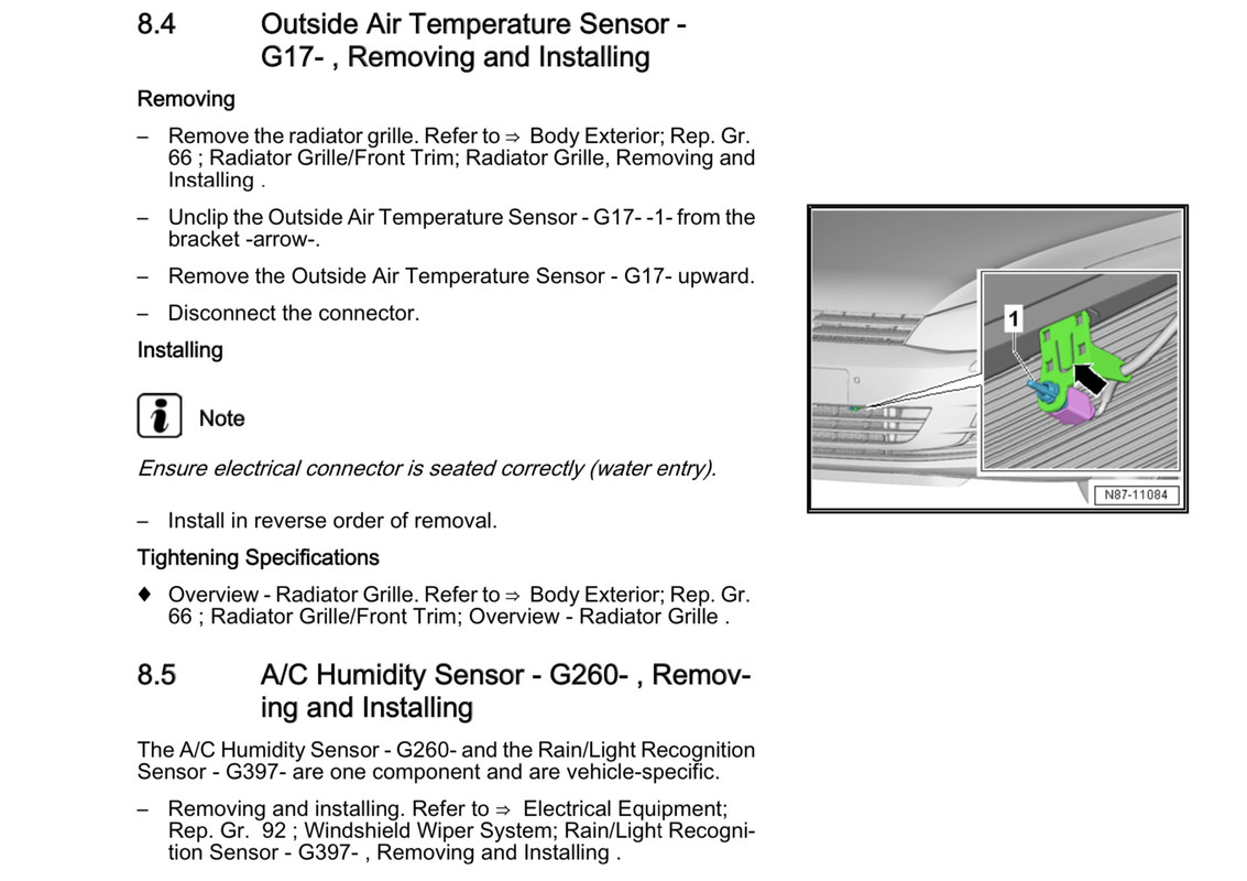

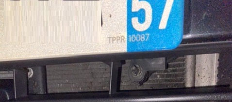

simple curiosité, où se trouve la sonde de température extérieure
(il n'y a rien à gagner!)
golf 7 1.4l TSI 140cv ACT essence boîte dsg7 confort line drive assist 1 et 2, palettes au volant, controle vocal, pack voyage, pack pneus hiver. bleu pacifique. depart : 77
zzorglub
Messages : 291
Re: sonde temperature extérieure
Message par zzorglub »
Regardes ici tu verras des photos
