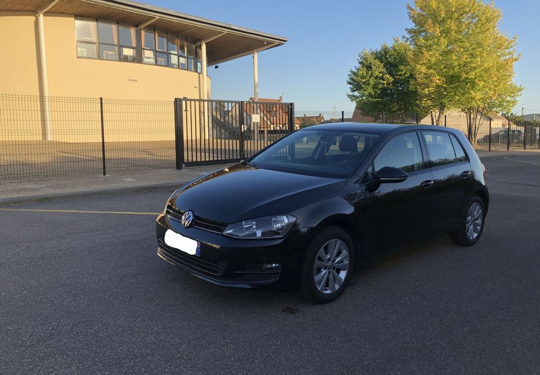

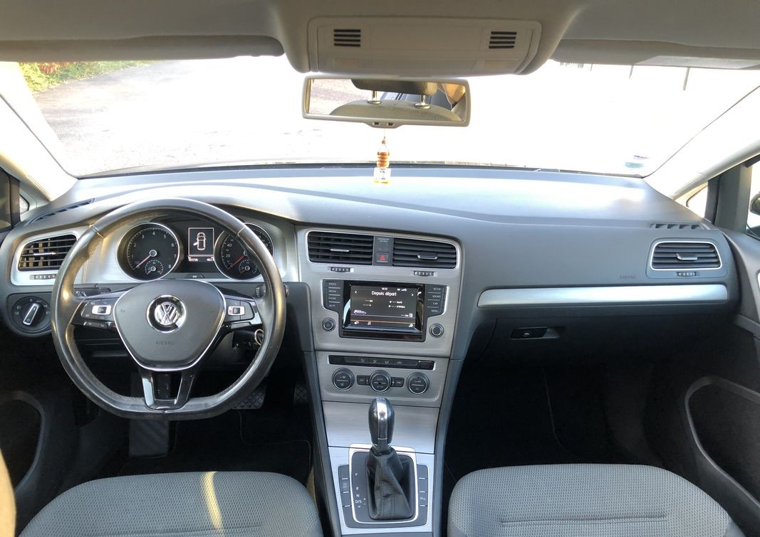

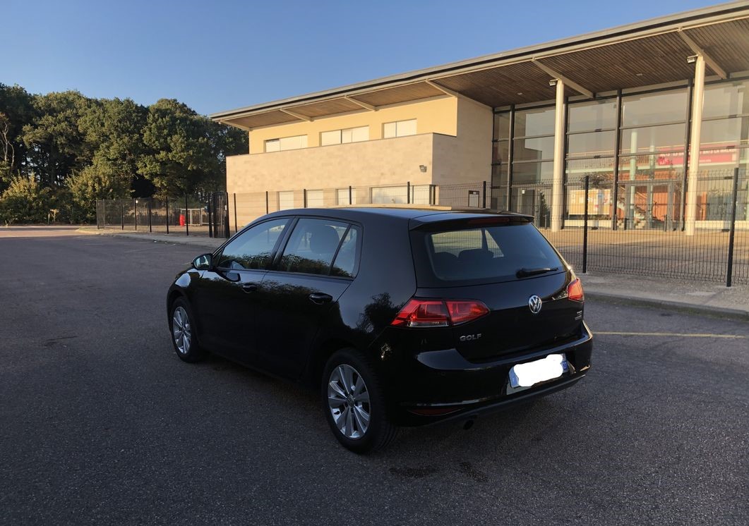

En attendant voici les photos de la voiture, pour rappel, c'est une Confortline de mars 2014 1.2 tsi dsg 7 avec GPS Écran Tactile, Radar recul AR et AV, Clim Bi-Zone, Jantes Alu, etc...
Merci pour votre aide.

Etonnant qu'elle ait le GPS alors que je ne vois pas l'antenne requin sur le toit :scratch:
Re: aide à l'achat d'une Golf 7 1,2 TSI DSG7 ou 1,4 TSI DSG7
Sur ma Leon III,j'ai aussi le GPS,mais pas d'antenne requin non plus... ;)
Car elle ne l'a pas (regarde le bouton SETUP au lieu de NAV) ;)
Elle a l'air soignée.
Dernière modification par titi73 le 28 sept. 2019, 20:25, modifié 1 fois.
Messages : 44451
@Nounou74, la photo de l'intérieur ne m'était pas claire sur mon tel, mais le manque d'antenne requin ne laissait pas la place au doute puisqu'elle est d'office sur la Golf avec le GPS.
