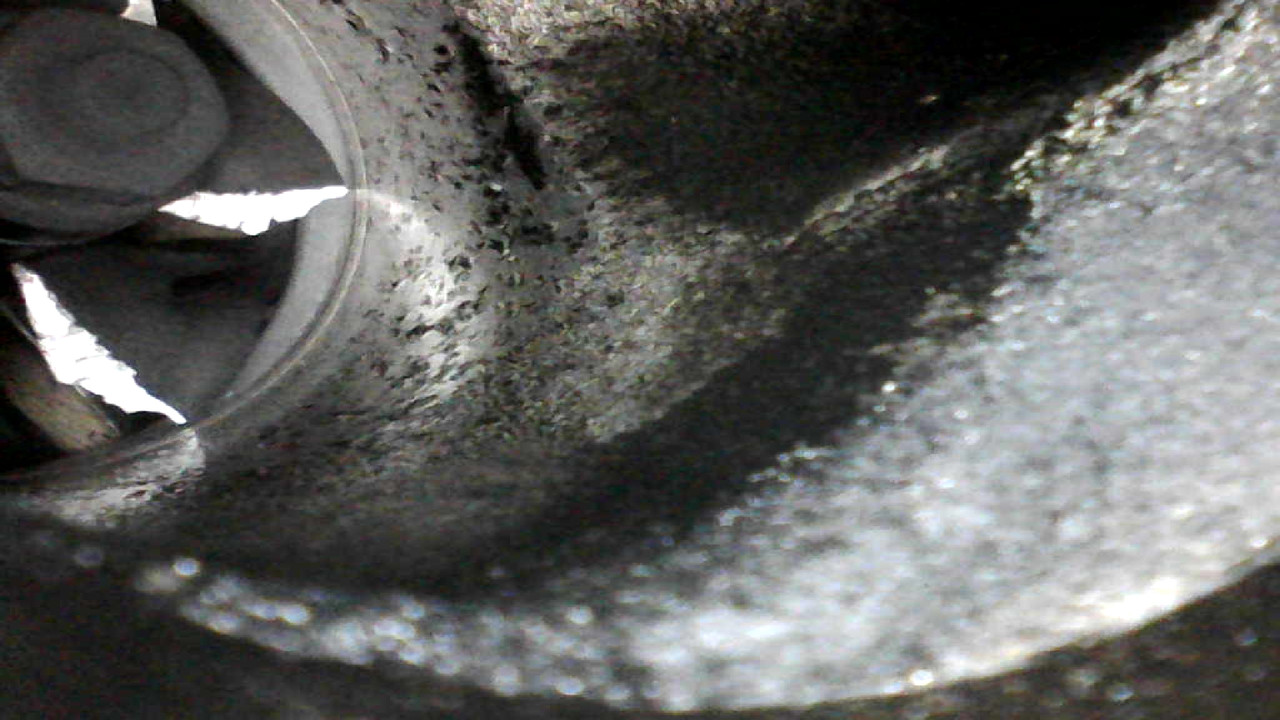

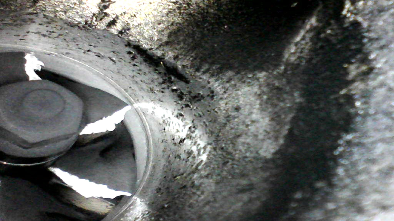

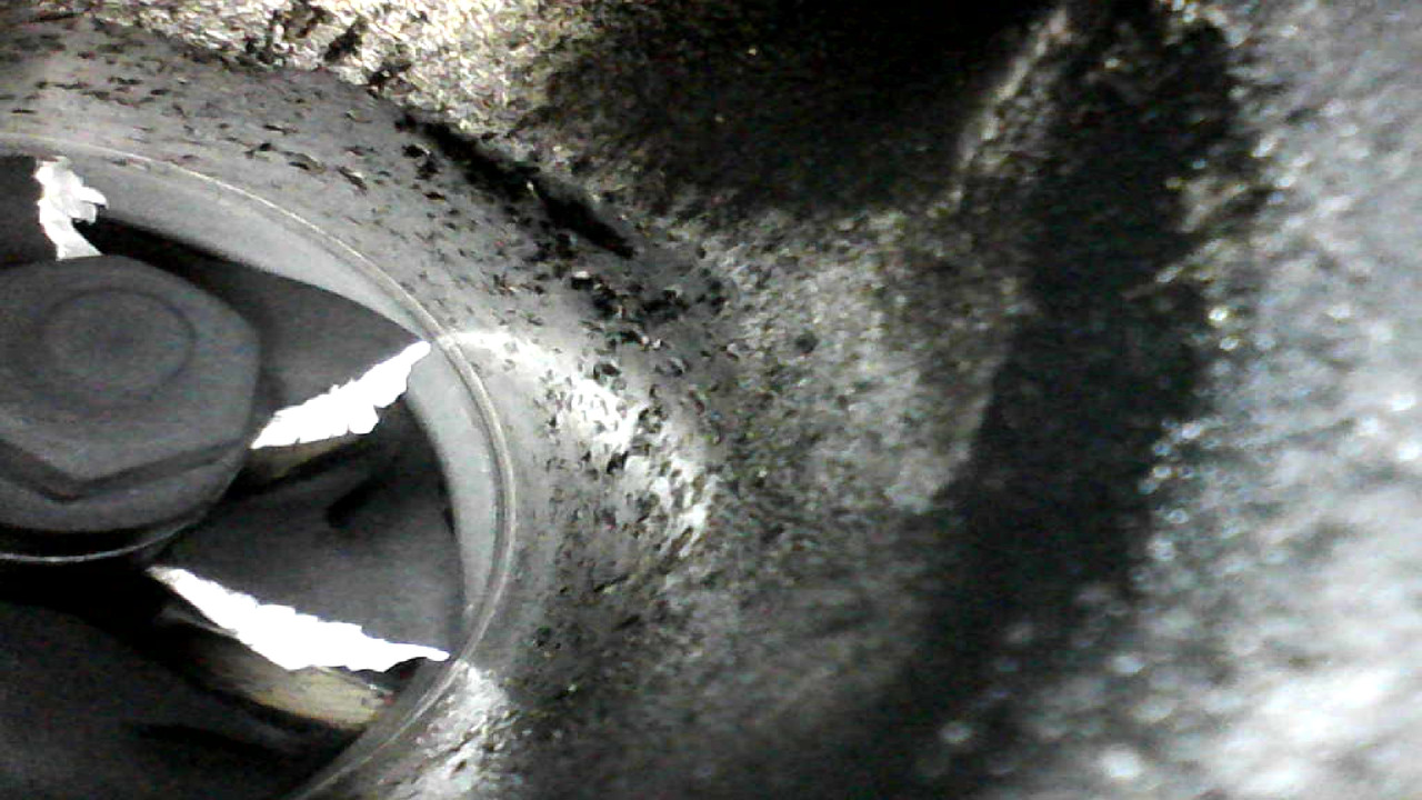

@YanCT Je vois que tu es grave caler et aurais besoin de tes connaissances pour m'éclairer sur les photos ci joint, j'ai changé mon Turbo à 180km suite à une casse, elle a aujourd'hui 225k et suite au changement de mes bougies j'ai par hasard eu envie d'inspecter les ailette turbo avec ma caméra et voilà l'état
Je vois pas ce que ça peux être.. mauvaise qualité d'huile je pense pas je fais la vidange chez VW.
YanCT
Messages : 624
Voiture : Golf 7 TDI 205 ch
Re: sifflement turbo
Message par YanCT »
Le turbo du TDI 150 est réputé fragile (KKK-MAHLE) au contraire des 1.6 TDI et du gros 2.0TDI 184ch (la GTD), qui eux sont fabriqués par GARRETT.
Simplement une fragilité de conception, ne cherche pas plus loin. Ton turbo ne fais pas de bruit ? Avec des ailettes dans cet état, je donne pas cher de sa longévité, ni de son rendement d'ailleurs. Et il me semble apercevoir des traces d'impacts devant les ailettes dans le corps du turbo, tu n'a jamais rien entendu ? De toute façon il est quasi impossible que quelque chose ait pu traverser le filtre à air, donc on peut parler d'une désintégration des ailettes elles meme.

Je n'ai jamais rien entendu, ce que je peux te dire c'est que le turbo n'a que 40k ! Défaut de conception ok mais au bout de 40k qu'il soit comme ça...
L'ancien avait 180k sortait 197ch et était en pleine forme, il a cassé suite à une fuite radiateur EGR. Je pense que j'ai un soucis avec l'huile pour qu'il soit comme ça, la température atteint souvent les 120° (sur autoroute à 130kmh au régulateur) ce qui doit détériorer l'huile et donc le turbo.
J'ai jamais réussi à trouver ce qu'était le problème, certain me disais que c'était normal d'avoir cette température d'autre non.
Je pense changer le radiateur d'huile au cas où de la limaille sest retrouvé dedans suite à la casse du 1 er turbo et le radiateur moteur au cas où il serait colmater suite au radiateur chauffage que j'ai eu bouché. Ça peux être la cause du mauvais refroidissement de l'huile ?
Merci de ton aide
