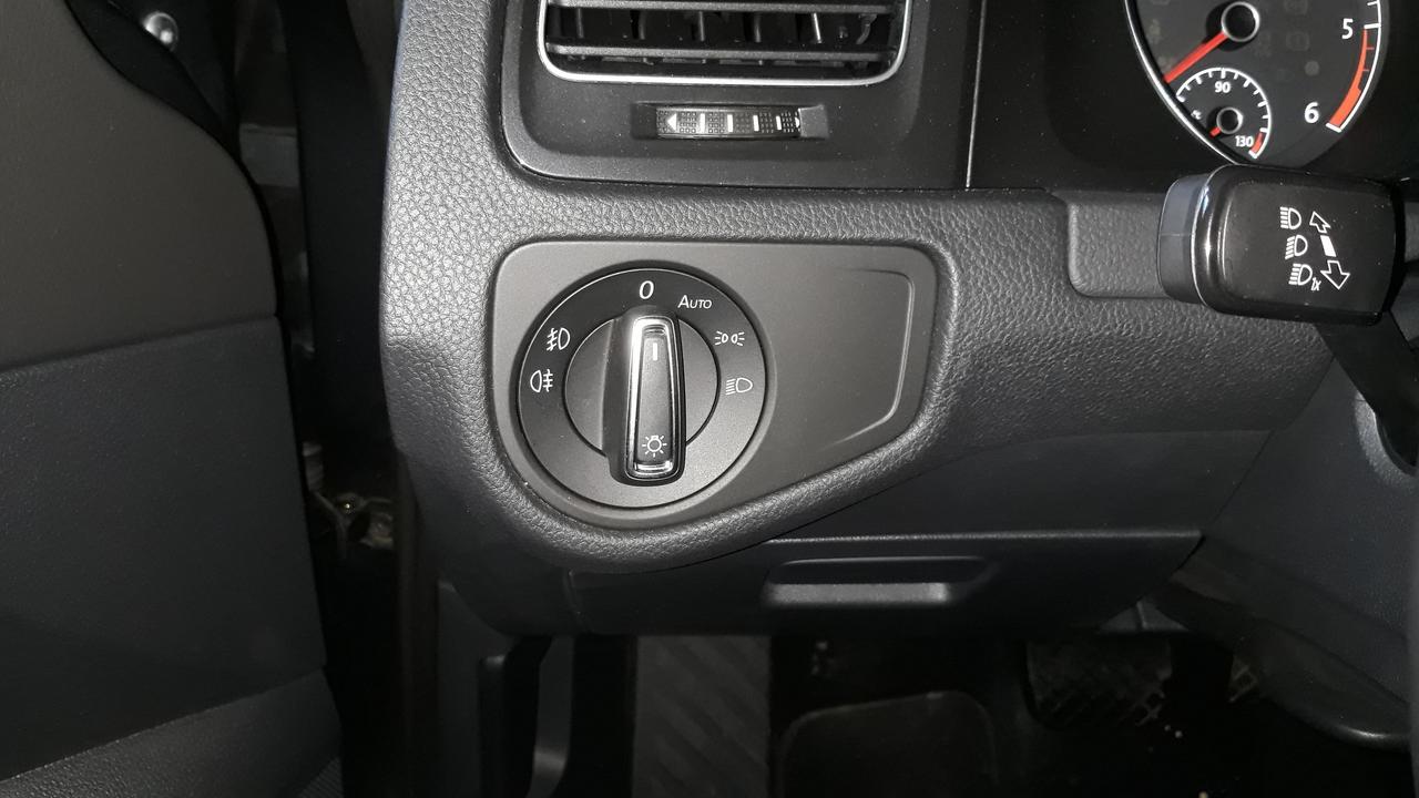

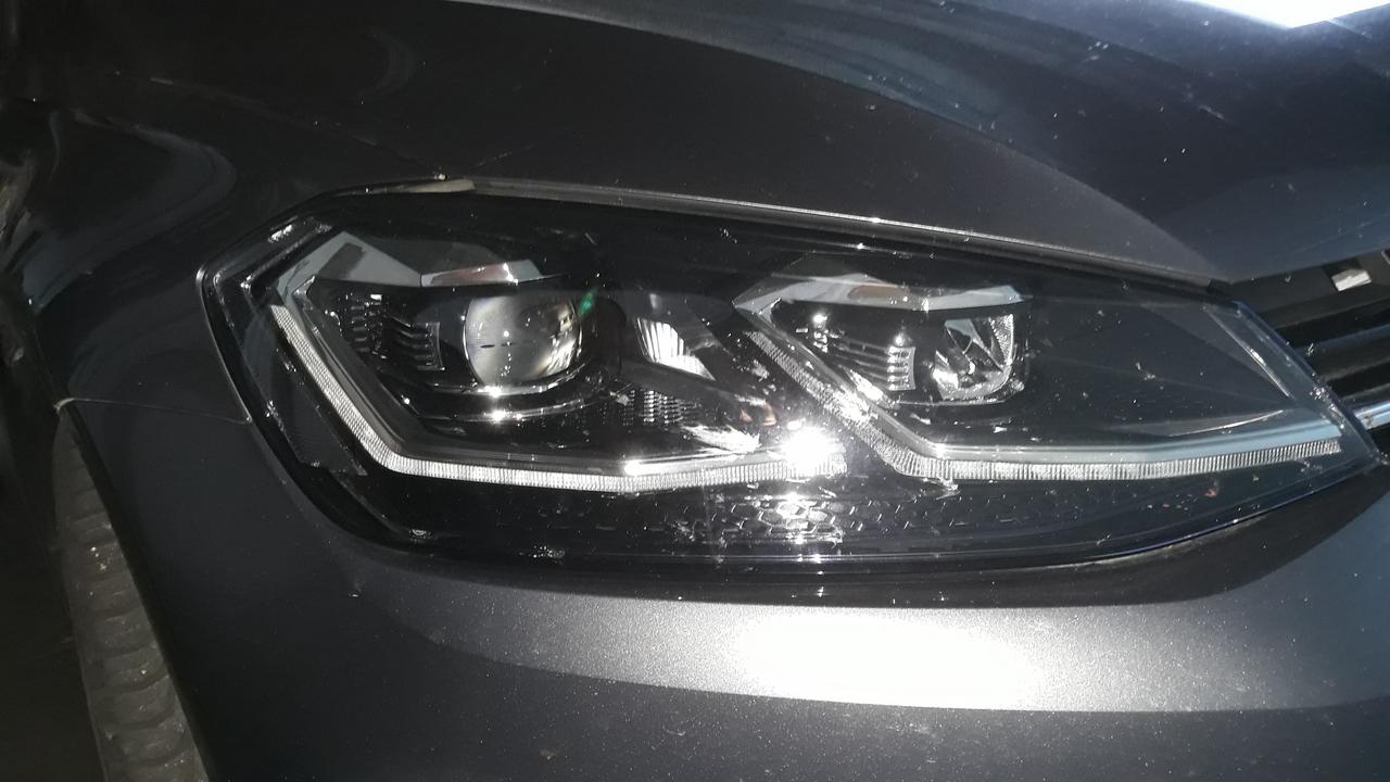

Suite à l'acquisition de ma Golf 7 SW Facelift 1.6 TDI 115 First Edition, je me pose une question sur mes phares: D'après les photos ci-dessous, ai-je des phares halogène ou LED? La lumière me semblait bien blanche quand les phares se sont allumés dans le garage... Et je n'ai pas de bouton de réglage de hauteur des phares, donc correcteur d'assiette? Sur mon ancienne voiture, correcteur d'assiette = phare au xénon donc je suppose que sur la Golf, correcteur d'assiette = phare LED?

Pour moi c’est du full led !

Youpi !!! Merci pour ta réponse qui confirme ce que je pensais. Si j'ai bien lu les tarifs, c'est quand même une option à 1300euros sur ce véhicule! (et quand je l'ai acheté, c'était écrit éclairage halogène...)
J'ai bien regarder de nouveau sur le phare en photo, et sur la virgule de droite, on voit bien les "trois points jaunes" comme sur les 'led cob' tout en haut du 'catadioptre' central.

Il suffit de regarder les feux de jour, si tu as une virgule par phare tu es en led, si tu en as 2 par phare tu es en led directionnelle, si tu n'as qu'une barrette horizontale tu es en halogène.

Merci titi73, j'ai bien une seule virgule par phare, donc phare led non directionnel :D
