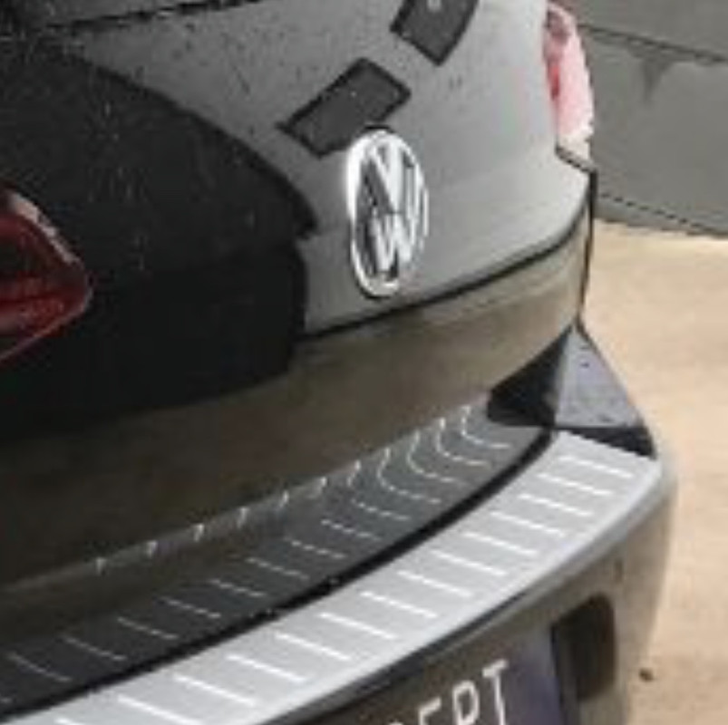

Je récupère le véhicule la semaine prochaine. Sauf que l ancien propriétaire a installé un protège seuil de coffre inox. Je trouves ça vraiment pas jolie.
Avez vous un conseil à me donner pour le retirer sans abîmer la peinture car je ne sais vraiment pas comment faire et surtout ne pas abîmer la peinture.

Essaye de la chauffer avec un seche cheveux puis la retirer.

Essaye de le décoller avec un décapeur thermique après enlève le résidu de colle à l'essence F et après un coup de polish ;)

Ça ne craint pas trop de faire avec un décapeur thermique ?
La peinture ne va pas trop prendre chère ?

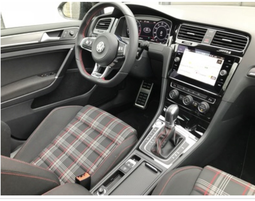

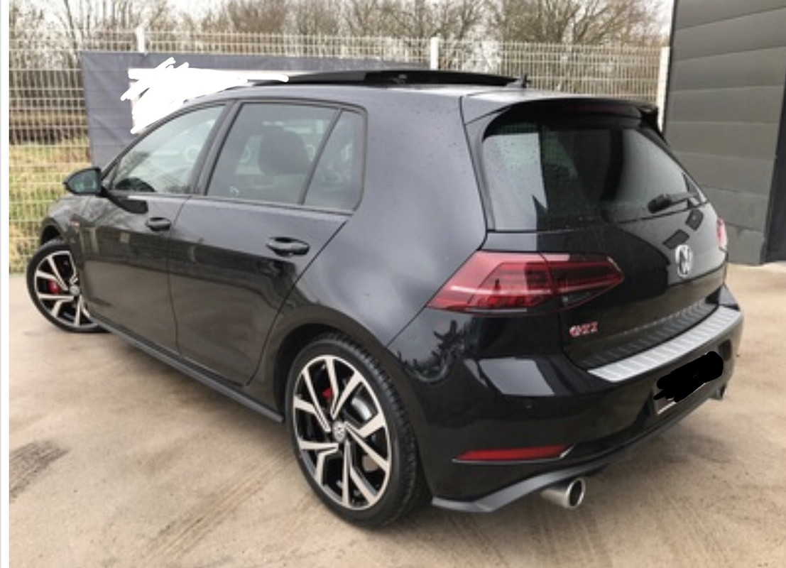

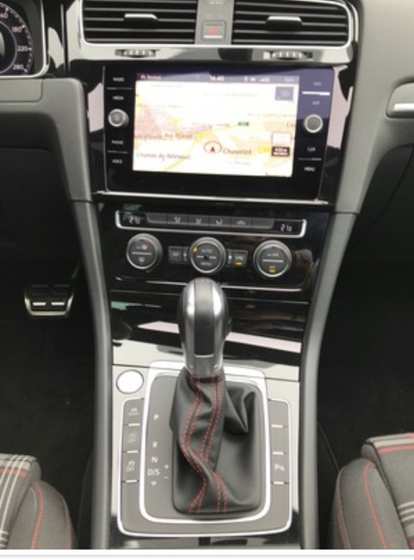

Quelque photo de ma futurs que je récupère dans 10 jours 😭😭😭😭

Très belle en noir :jaime:
Bonne attente , on est tous passé par là :D
Concernant le décapeur, cela ne risque rien si tu ne reste pas trop près de la carrosserie bien évidemment ;)

En espérant que c'est pas de la colle à parebrise, sinon dégraissant carrosserie quand t'aura réussi à l'enlever.

Non sur ce genre d'accessoires c'est du 3M.
Seche cheveux ;)

C'est du double face ;)

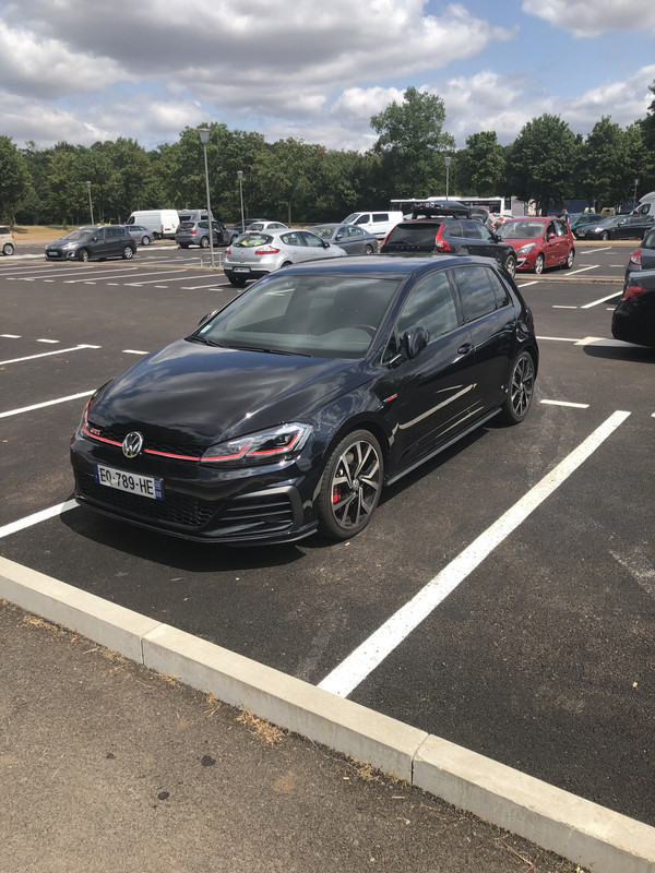

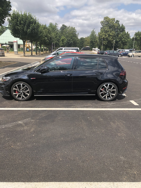

Bonjour golf enfin récupère 😃. Que du bonheur.

:coucou: :Top: Belle auto
Comme le dit steph chauffe le , et ensuite essaye de le décoller......
Ensuite tu avisera pour le reste de collant a enlever, et un pli coup de polisch pour finir en beauté
Normal que le garage ne veuille pas l enlever, car si la peinture vient avec faudra le repeindre :shock: :lol!:

Logiquement c'est collé au double face,
donc comme Mitchy
chauffe Marcel :lol!:
