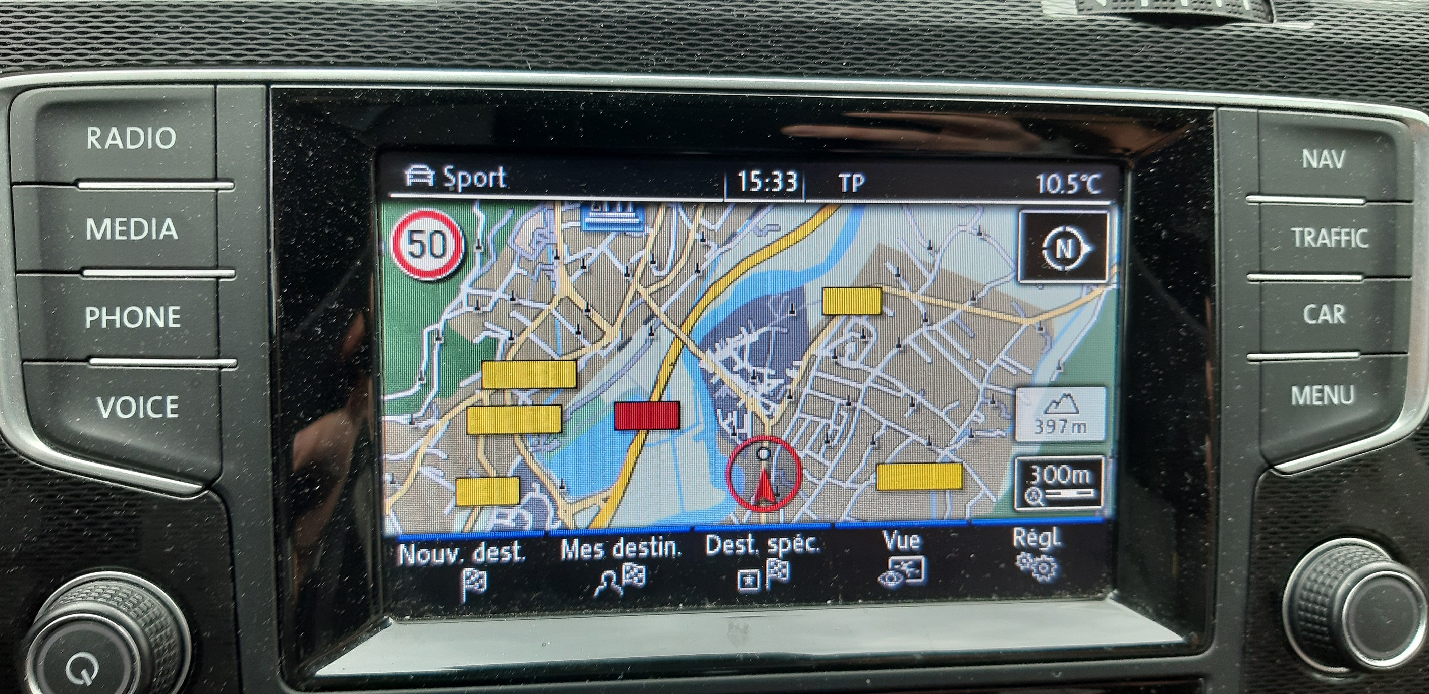

Bonjour a tous,
Je viens chercher des conseils, en concession, ils ne voient pas donc j'espère qu'ici j'aurai des réponses.
Donc mon soucis concerne le GPS, celui ci fonctionne correctement, cependant l'écran m'indique des carrés jaune et rouge a la place des nom de Ville ou autre.
Merci a ceux qui sauront me répondre, je pense a une MAJ mais je sais pas trop.
Cela va faire un an que j'ai ma GTD, elle est de juillet 2014 et c'est une import Allemagne.

:Moderateurs: Bonsoir, ta photo ne semble pas s'afficher.

Essaye de télécharger les dernières mises à jour des cartes GPS, je pense que cela devrait régler le problème.
Il me semble que ce problème venait des personnes qui téléchargeaient les MaJ des cartes avec un iMac.
Lien des cartes pour ton DiscoverMedia v1: (au 01/10/2018) (prochaine MaJ en MAI 2019)
http://vw-mapscdn.tdd.adacorcdn.com/P78 ... IBS2_EU.7z

Merci pour vos réponses, j'ai fait au plus vite hier soir avant d'aller au travail, mais titi73 l'a hébergé donc merci a toi :)
Jusqu'ici le problème ne me gênait pas, le GPS fonctionne correctement, c'est juste visuellement que c'est gênant.
Il me semble avoir vu que c'était une version 2016, je pense donc que l'ancien propriétaire a fait une mise a jour et que celle ci n'est pas bonne et apparemment il aurait écrasé la version d'origine avec celle ci.
Golf24Carat je suis en train de télécharger la MAJ, merci ;) peux tu me dire ou me guider ensuite dans la démarche a suivre ? je ne l'ai jamais fait et je ne voudrais pas faire de bêtises.
Dois-je installer la MAJ sur la carte SD d'origine ? si oui il est préférable que je sauvegarde les données de celle ci avant d'écraser ?

Vu ta photo il s’agit bien d’un DiscoverMedia v1 (donc avant 2015)

j'ai seulement installé aujourd'hui la mise a jour et c'est tout bon !!!
