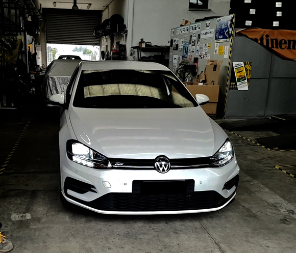

Alexd59, tu prends un parechoc chez FZNparts et tu le repeints... ils sont bien placé en tarif.
Moi j’ai pris un parechoc nu de R facelift chez France bumper et le reste des pièces chez eux.
J’ai pris un parechoc bleu lapiz de golf7R facelift et l’ai fait repeindre
Pour répondre et passer de phase 1 à FL, il faut changer le parechoc, les deux ailes, les phares et la calandre. Vous pouvez aller lire mon topic dont le lien est dans ma signature 😉
Étant en halogène sur ma phase 1 je suis resté en halo et ai mis des leds blanc pur haute performance.
Ça fait un petit budget quand même...moi j’ai profité d’un refus de priorité...
Une image du résultat:
Dernière modification par Nikiii le 27 janv. 2019, 16:59, modifié 3 fois.

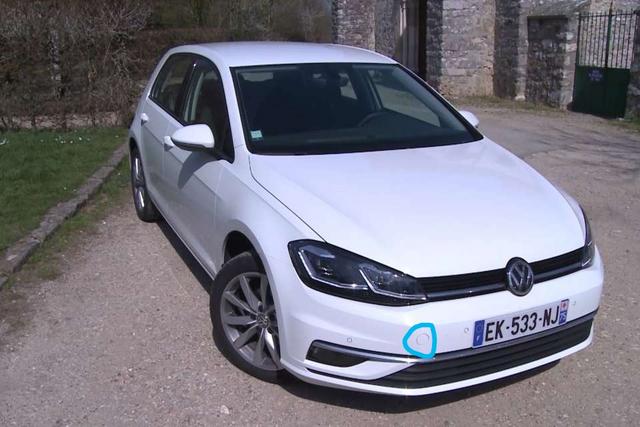

Donc sa devrait le faire tant mieux. Du coup j'ai jeté un œil au pare choc de la R et je vois des différences au niveau de la forme des capteurs de stationnement (j'ai entouré en bleu) sur ma golf ils sont rond et sur la R de forme rectangulaire. Pareil sur la R il y a un capteur en plus (entouré en orange) il n'y a pas d'importance ?
Re: compatibilité pare choc avant golf7 face lift et ancienne
: Mouhah: tu es trop fort :oops: , en bleu c'est la trappe pour le crochet de remorquage et en orange c'est la trappe du lave-phare.
Il te faudra trouver un pare-choc facelift d'une Golf R n'ayant pas le pack hiver, donc pas les laves-phares. :coucou:

Comme te l’a dit titi, le rond (sur la tienne) est pour l’anneau de remorquage (il est plutôt rectangulaire sur la R). Pour ce qui est des lave phares(entourés en orange sur ta photo), comme tu n’en est pas équipé, je te conseil un parechoc R sans lave phares, comme le miens.
Les radars sont les quatre petits ronds (+/- 1,5cm de diamètre) situés de part et d’autre de ta plaque minéralogique et des extrémités du parechoc à gauche et à droite.

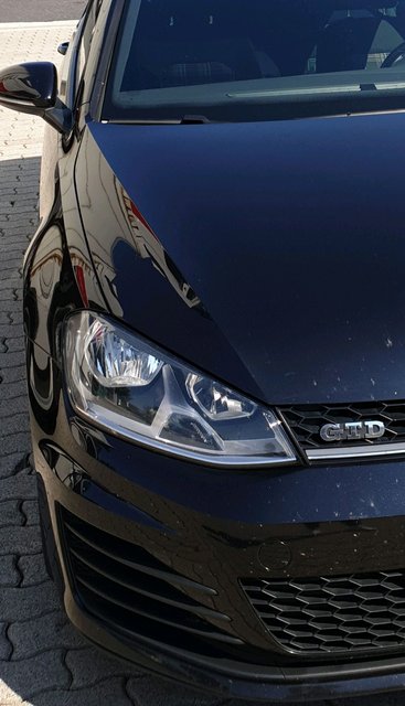

Salut @Nikiii
Je suis sur le même chemin que toi, c'est à dire retrofit extérieur de ma GTD ph1 à ph2.
J'ai les halogènes sur ma GTD et les phares avant de la facelift en halogène, ma question une fois les phares connectés est ce que la barre de led inférieure fonctionne ou bien je dois passer par le vcds pour les activers ou je dois changer les connecteurs ?
pour passer à ceci
