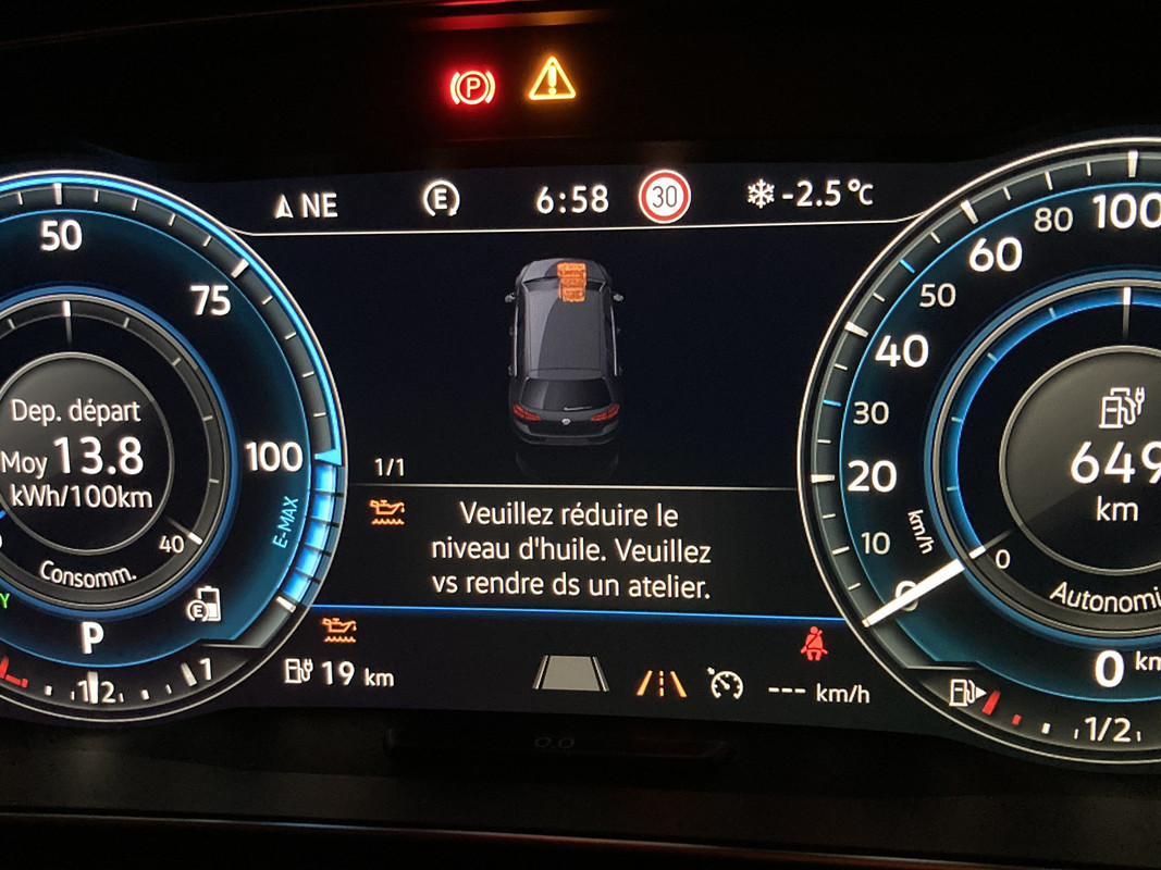

Suite vidange effectuée fin janvier dans une concession Volkswagen, j’ai eu un message d’alerte deux semaines plus tard (comme vandenfigo) : Veuillez réduire le niveau d’huile. Veuillez vous rendre dans un atelier.
Je dépose ma golf GTE à la concession le jour même et leur fait voir le message d’alerte.
Le technicien, pas plus affolé que ça, m’indique qu’effectivement que le mécano a mis trop d’huile. « Nous allons retirer un peu d’huile avec une seringue ».
Dix minutes plus tard, le véhicule m’est redonné. Le technicien me dit que ça arrive de temps en temps et que ce petit surplus n’aura aucune conséquence sur la santé du moteur.
Par contre, il n’explique pas que le message ne s’est pas affiché plus tôt.
Affaire à suivre.
