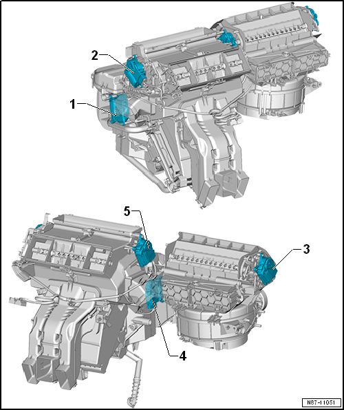

Apres plusieurs heures de recherches, j'espère avoir publié dans la bonne section et surtout j'espère que certains experts pourront m'éclairer sur mon problème.
Golf 7 lounge TSI 150 de 2015
Je m'explique, la ventilation ne sort pas au niveau de la console centrale (que ce soit chaleur ou climatisation), l'air sort bien des deux cotés passagers et derrière, mais aucune soufflerie au milieu (peu importe les réglages, j'ai tout essayé et rien ne change).
Malgré la réinitialisation de la ventilation (contact mis, maintenir AC et ventilation Haut jusqu'à clignotement mais rien n'y fais.
Je joins également le résultat du scan VCDS qui constate bien un défaut mais impossible de trouver des infos sur ces références de servomoteur et encore moins d'info sur l'emplacement de ces "clapets".
SCAN VCDS :

Bien sûr la concession VW dans ma région n'est pas au courant de ce problème et ne souhaite donner aucune informations sans leur fameux "diagnostic"...
Je ne sais plus trop quoi faire, si quelqu'un à déjà eu le problème, si quelqu'un a des infos ou encore si vous avez des photos ou des schémas pour trouver ce servomoteur je suis preneur.. Merci énormément pour votre aide
Si il manque des informations n'hésitez pas à me solliciter !
Un grand merci et force aux passionnés VW :Alcooliques:

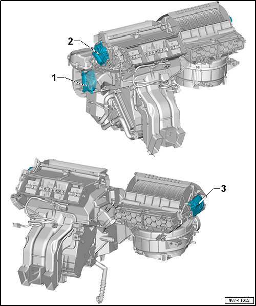

merci titi pour votre réponse, j'ai déjà écumé les différentes sections de recherche sans vraiment tomber sur le même problème..
Après encore des heures de recherches, je pense avoir ciblé deux clapets potentiellement en tort
- moteur commande de volet de distribution d'air V426
- moteur de commande de volet de distribution d'air avant V428
Je ne sais pas comment différencier les deux (je rappel mon problème, aucune ventilation ne sort de la console centrale, ni chaud ni froid, on entends la ventilation qui souffle mais rien ne sort).
Voici deux photos
1 - V426 - clapet numéro 2 sur photo
2 - V428 - clapet numéro 2 également
Je pense que ça vient réellement de la, êtes vous du même avis ?
Et quelqu'un aurait une idée sur la procédure de changement ?
Merci pour votre aide, vraiment :Merci:
