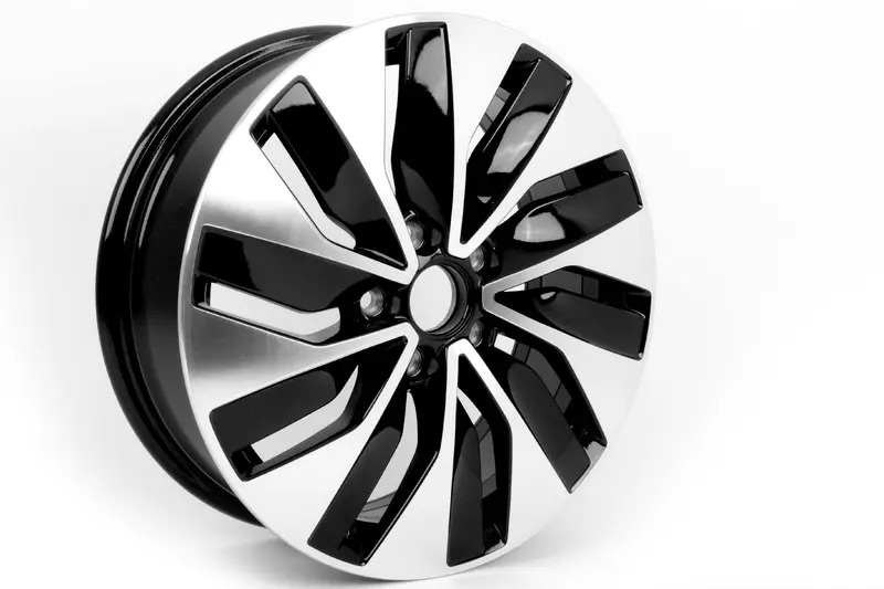

Modèle Skoda Vela en 8*18", monté sur Superb
Et équipé de son cache aéro
