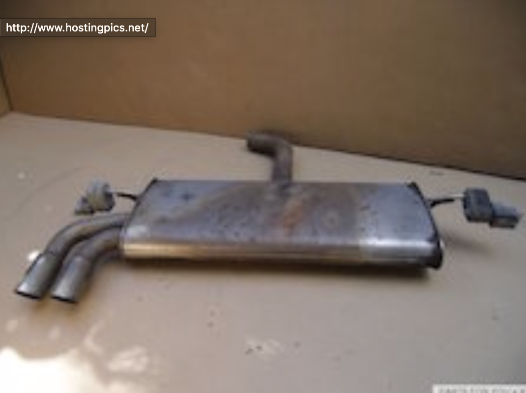

EDIT Catback reçu ce jour, voici quelques photos :
Commandé le jeudi 29 septembre, livraison en 5 jours (!!!) du produit qui vient de Pologne. Totale satisfaction du site français DriveOnly qui a assuré du début à la fin, rien à dire, pour un prix imbattable. Emballage nickel également
Double silencieux inox très bien fini, gravure Ultersport du plus bel effet :)
Soudures grossières, plutôt mal finies il faut le dire
Finition intérieur avec du grillage perforé, je trouve ça plus joli que l'inox plein
Soudures internes plutôt grossières aussi, rien de gênant ceci dit
Je suis particulièrement satisfait du produit même si je ne l'ai pas encore monté, donc pas encore entendu non plus. Voici donc le catback Ultersport que j'ai payé 200€ TTC livraison comprise. Que demander de plus ? Certes, on a pas le finition chromée vraiment sympa du catback Supersprint, on est pas non plus sur la même qualité de soudure, aucun doute là dessus. Est-ce pénalisant ? Franchement, le catback il finira sous le châssis, donc je m'en moque. Ce qui est important pour moi (visuellement parlant), ce sont les deux embouts d'échappement, et là c'est réellement bien fait.
Voici donc une alternative très bon marché puisque coûtant 200€, contre les ... 970€ du Supersprint. A voir pour la suite, montage ce week-end sur le tube central d'origine. A ce propos, j'ai maintenant la certitude qu'aucun tube central n'est homologué sans les silencieux d'origine. Je vais donc tenter de réaliser moi même, sur base des dimensions de l'original, un tube central complet en inox.

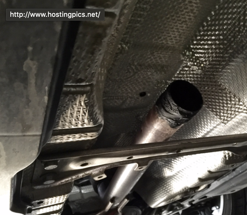

Il fallait s'en douter, je n'ai pas vraiment eu la patience d'attendre le week-end, j'ai donc installé le catback hier fin d'après-midi :roll:
Voici l'échappement d'origine, équipé des embouts d'échappement d'origine Škoda
Ici on peut apercevoir "clairement" les deux silencieux centraux
Pour procéder au traçage des lignes de découpe, j'ai utilisé des colsons pour positionner au mieux le nouveau catback par rapport à celui d'origine. Je recommande cette technique !
Tout est tracé, mais le plus difficile est à venir : la découpe. Ici tout s'est bien passé, il faut d'abord entamer le tube à le disqueuse et le terminer comme on peut, ici à la scie à main. Ensuite passer un coup de papier verré pour préparer le tube
Voici le catback d'origine, je l'ai nettoyé correctement depuis mais pas de photo. J'ai fais cette modification dans la précipitation, ce qui explique en partie la pauvre qualité des photos et l'absence de photo du nouveau catback monté.
J'ai remarqué que l'angle de sortie du tube du nouveau catback n'est pas le même que celui d'origine, ce qui a pour conséquence que le nouveau catback est légèrement de travers et donc les embouts d'échappement aussi. Ce n'est pas une claque au visage quand on regarde le cul du véhicule mais je compte le démonter ce week-end pour passer un coup de cintreuse, histoire que ça soit bien droit :)
Voici donc le résultat final monté, quasi identique visuellement à l'origine sauf si on s'approche vraiment
C'est donc exactement ce que je recherchais, un look d'origine !

Pour ceux qui se demandent, VW a installé un système d'échappement avec 2 silencieux centraux (soit 1 de plus que sur les TSi 125) afin de réduire les vibrations, trépidations et différences de bruit lorsque le moteur passe en mode 2 cylindres.

@ MaxW5 , merci pour cette information, elle revêt son importance et c'est à prendre en considération avant de faire des modifications.
