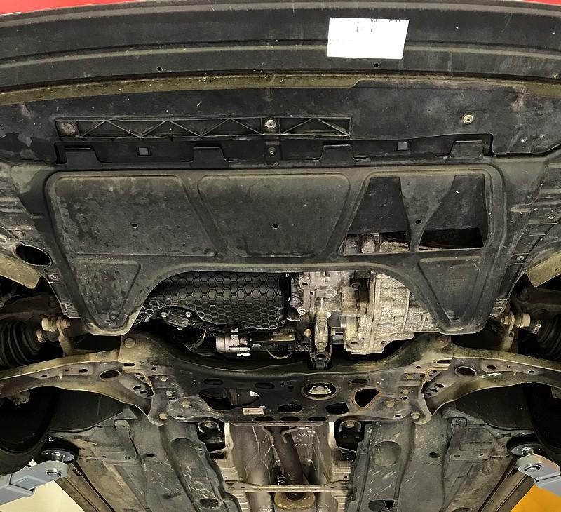

Salut à tous :)
Cet après midi, j'ai mis la GTI sur un pont et je suis étonné de voir certaines connectiques sans protection :shock: :shock:
J'ai bien un cache plastique sous le moteur, côté pare choc mais il en manquerait pas un après ?? (voir photo)
Merci à vous

Il faudrait que je regarde de nouveau mais il doit bien se présenter comme ça.

Ok, merci à toi si tu peux regarder.
Ca me ferait quand même halluciner, y a des cosses électriques et une sorte de carte électronique sans aucune protection au choc ou à l'eau :scratch: :scratch:

Personne d'autre ne connait "ses dessous" par coeur ? :D
Re: Cache sous moteur
ça va pas t'aiderais c'est la même famille, et donc ma Scirocco à la même plaque unique comme toi.

J'ai fouillé sur Google, visiblement c'est bien comme ça pour tout le monde. Ca me fait clairement halluciner quand je vois certains organes si exposés ! :shock: :shock:
Direction Leroy Merlin pour acheter une plaque Alu pour protéger tout ça ! :Top:

Les caches sous moteur couvre tout,mais pas les TSI...

Le Sag a écrit : 01 oct. 2019, 17:31
Je viens de vérifier, je confirme, la mienne est 100% identique à la tienne.
Attention à l'intégration de ta plaque, tu verras que ce cache présente deux écopes qui sont visiblement là pour aider à refroidir la boîte. Il serait déconseillé de les boucher...
Messages : 6733
Enfin, pour les connectiques, dis-toi qu'elles ont certainement une classe IP adaptée :
https://www.raccordement-electrique.fr/indice-ip
En faire de trop pourrait poser problème. Tu fais ce que tu veux, ce n'est que mon avis.

Oui, j'ai vu les 2 écopes :)
Je ferai attention à ça :Merci:

+1 avec Kyle
les Tsi chauffe pas mal et donc la plaque en alu :NonNon: je pense que c'est pas la bonne solution.

De plus, nos huiles montent facilement à 110°C en été. Il faut bien imaginer que priver le moteur d'air frais par le dessous ne lui sera pas favorable.

La plaque alu ne couvrira qu'une toute petite partie et ne changera rien à l'aération sous le moteur. En tous cas je n'y crois pas une seconde.
Voilà ce que je pensais faire : plaque en rouge, 4 points de fixation en jaune (en passant sous le cache plastique)
Tu as un plan pour la plaque si il y a moyen de te donner des conseils,
en plus de tes connaissances :)
Mince pas vu la photo avant de répondre,
je pense que tu devrais faire une plaque comme l'origine,
jusqu'au triangle, mais avec de grosses ouïes pour le carter d'huile et la boite

Sur les tsi c'est comme ça, pour les tdi, le cache couvre tout, les points de fixations sont différents aussi

Je pige pas ce que tu veux dire ? Comme l'origine ? Y a pas d'origine :tongue: :tongue:
Moi je veux juste couvrir les 2 connectiques + la carte, pour protéger des projections directes d'eau ou de graviers
Juste une idée comme ça c’est pas plus simple de rajouter du silicone ou autre pour protéger les connecteurs de la flotte?
Cela évitera de rajouter un cache peut-être pas adapté. :scratch:
