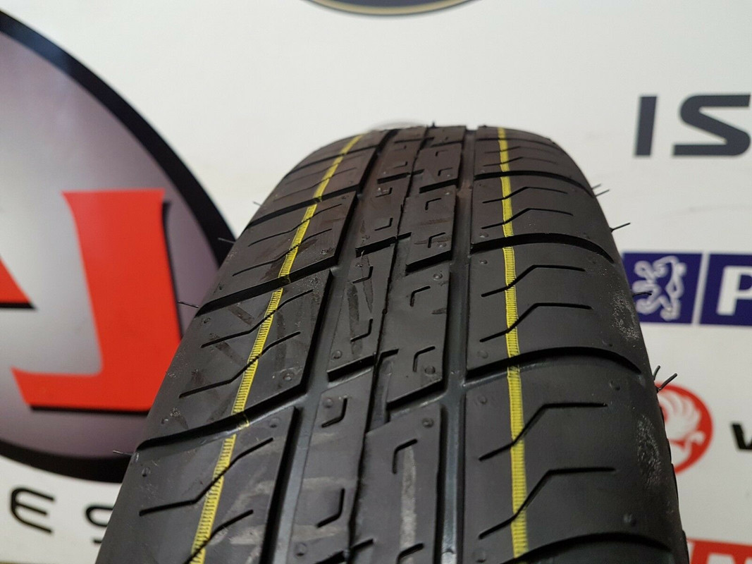

En regardant sur Ebay les roues de secours oem, je suis tombé sur une belle opportunité. Il y avait ce kit complet neuf provenant d'une Golf 7 de 2016, vendu à 115€ (91,25€ + 23,76€ de port), du coup je l'ai commandé et je mettrai en vente prochainement ma roue de secours "adaptable".
https://www.ebay.fr/itm/VW-GOLF-MK7-201 ... 2749.l2649
Je l'ai reçu hier et tout est en parfait état, conformément à l'annonce ! :cheers:

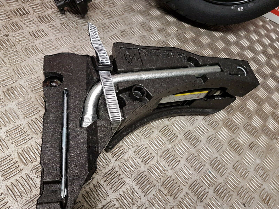

Le kit roue de secours est en place, en fin de compte rien de sorcier pour mettre la grosse vis en plastique. La moquette est découpée à l'endroit où se fixe cette dernière, il suffit d'enfoncer la moquette pour pouvoir mettre la vis.
Par contre je me demandais si le kit outils est fixé quelque part, ou si c'est juste posé tel quel. :scratch: J'ai vu qu'il y avait une bande de velcro collé sur le polystyrène, mais c'est la face non agrippante, du coup c'est inutile sur la moquette du coffre. :study:
Si l'un d'entre vous peux regarder si c'est fixé ou non, ça serait sympa. :Merci:

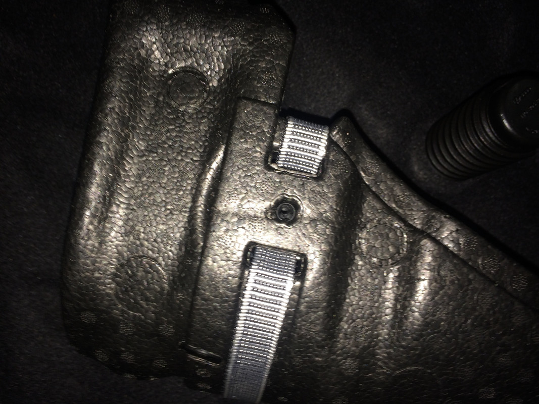

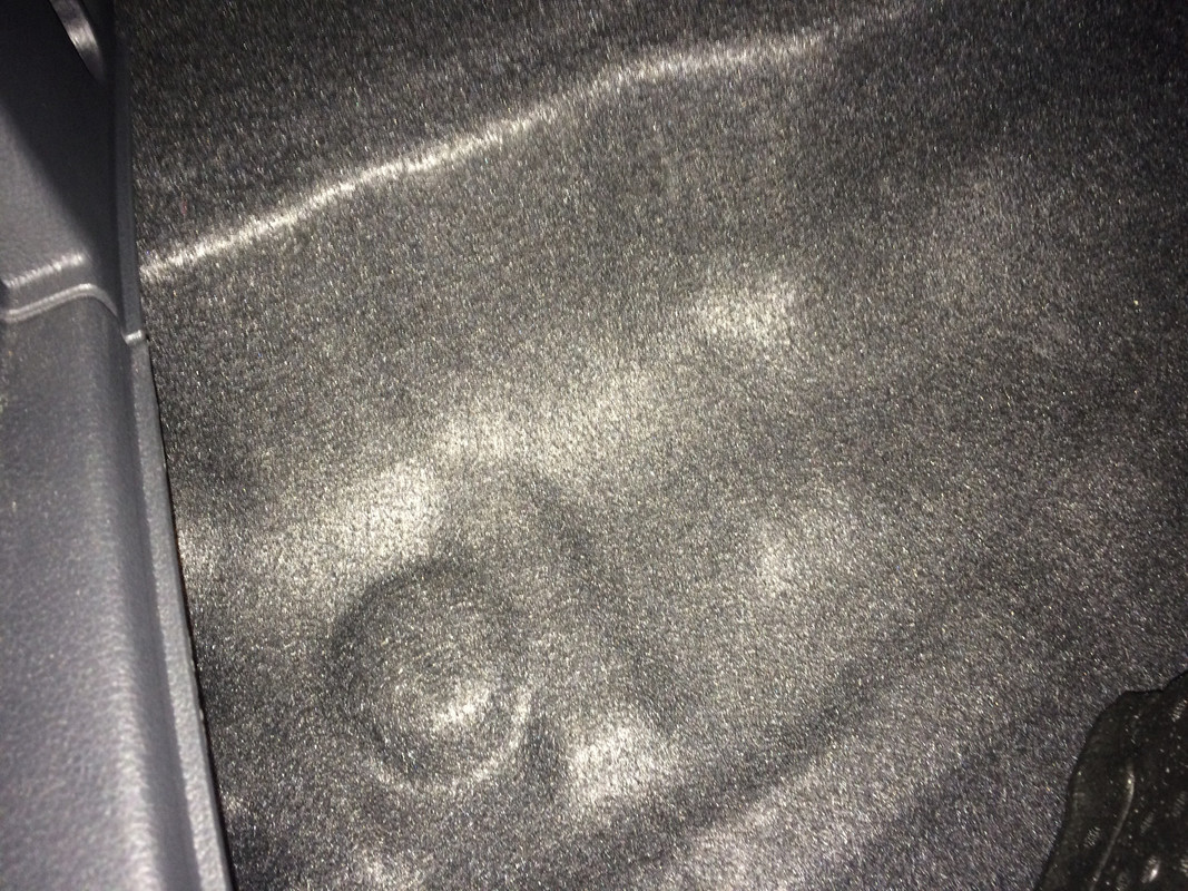

Sur la mienne d'origine, il y a sur la sangle grise, qui ceinture les deux blocs polystyrènes gris, sur la longueur du dessous, une "agrafe" qui vient s'ancrer sur le plancher (j'ai pas tout démonté pour voir).
Vois si à l'aplomb tu trouves une pré-découpe dans la moquette du fond. Sur ta photographie le kit est positionné au bon endroit.

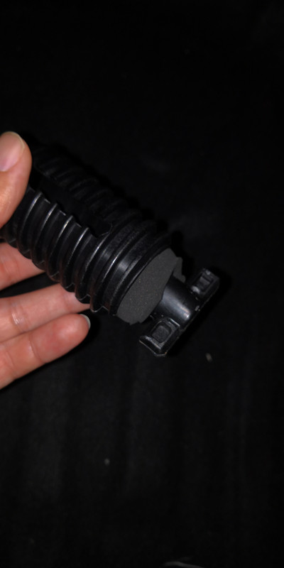

Je viens de faire le démontage de ma roue et de la vis qui tiens la roue lol mais apperement tu la déjà posé :cheers:
Effectivement rien de sorcier, faut enfoncer la vis et faire un quart de tour, et après on peut retirer la garniture. Voilà la vis et son point d'encrage.
Pour la fixation du set, le miens est fixé avec 2 scratch directement dans le coin sur la garniture de l'emplacement de roue de secour. :Top:

:Merci: d'avoir pris le temps de regarder, c'est super sympa ! :welcom: En fait tu as carrément tout démonté ! :lol!: Tu n'as pas trop galéré pour enlever le fond du coffre ? Désolé de te faire faire du bricolage ! :oops:
Par contre je vois qu'il y a un rembourrage en mousse sur ta vis, il n'y était pas sur la mienne. :tantpis Donc ton set d'outils tient avec des velcros, bon bah je vais déjà regardé ci j'ai une agrafe sur la sangle et si besoin j’achèterai une bande de velcro.

Nan j'ai tiré dessus et c'est venu. Sauf à l'emplacement où ya la fameuse vis donc je me suis dis qu'il faut la retirer avant et j'ai vite compris.
La fameuse mousse sert à meintenir la vis vers le haut. Il faut l'écraser pour pouvoir faire le quart de tour. Pas d'autre utilité à mon avis. :tantpis

Sinon j'ai regardé à nouveau pour fixer le set d'outils et je n'ai pas d'agrafe, ni de pré-découpe dans le fond pour pouvoir le fixer. :scratch: Je sens que je vais devoir faire de la bricole et je suis moyennement emballé par cette idée... :study:
