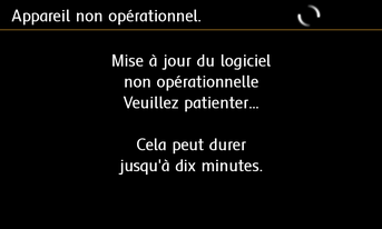

Salut à tous,
J'ai planté mon système en voulant passe d'un firmware 245T -> 252T -->> 478T, j'ai du mal mis prendre, depuis l'écran affiche toujours la même chose, ne fais plus rien et je n'ai plus accès à la radio,gps etc...
Si quelqu'un a une idée, ou si il existe une méthode de récupération je suis prenneur. :coucou:
Alors là..... @Golf24Carat tu sais :?:
@Caldar :coucou: @Nounou74 :coucou:
Alors là aucune idée.
Peut-être via ODiS une réinitialisation est peut-être possible… :scratch:
A vrai dire je ne sais pas du tout.
C’est pour ce que je conseille toujours de faire les mises a jour firmware uniquement en concession. :tantpis
