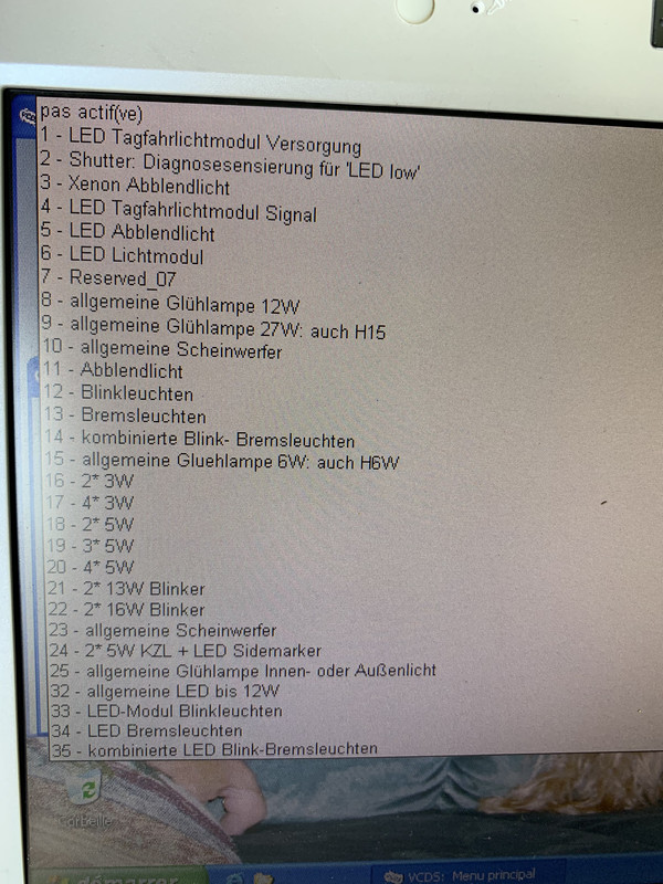

J'ai 2-3 questions pour les PRO du contrôleur 09 :D
D'abord, lorsque je me connecte a ce contrôleur le codage long je n'ai que des 0000000000000000000000
Est-ce du a la piètre qualité de mon câble ou une limitation du constructeur, ou encore VCDS qui n'a pas encore décodé ce module (2019) ?
(Le menu adaptation reste accessible et fonctionnel)

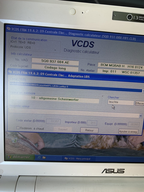

Et puis:
il y a un moyen de connaitre quel est la dénomination de chaque lampe dans VCDS ?
Exemple: la lampe plafonnier conducteur est X5 lampe plafonnier passager X6 , etc...

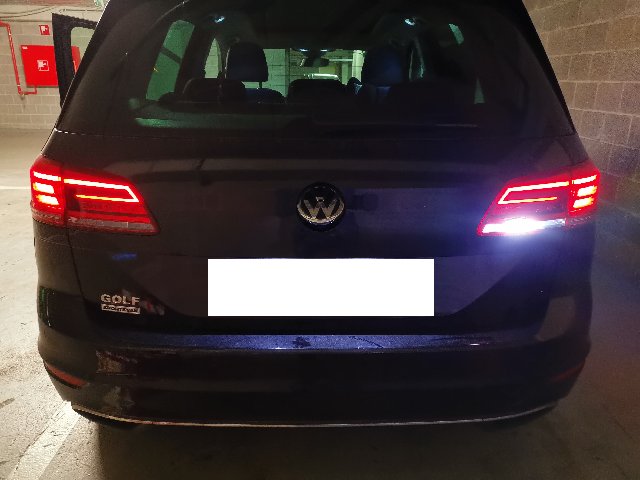

Je demande ceci car je n'ai qu'un seul feux de recule (arrière a droite), j'aimerais activer les 2.
Si je connais le code de cette lampe je peux essayer de l'activer par la programmation avant de démonter tout....
J'ai lu aussi qu'il était possible d'ajouter une lampe ampoule ou LED sur le feux gauche en perçant un trou a l'intérieur du feu pour placer la lampe ou LED. (...a voir)
Je crois que sur mon sportsvan elles sont full LED sauf les anti brouillard.
Vos avis sont les bienvenues ;-)

En faite, j'ai un câble et un VCDS . J'ai fait un dump du contrôleur 09, je me ramasse un fichier .XLS avec 2158 lignes et parfois plus de 9 colonnes :shock: HS: (en passant la ligne 99 (configuration éclairage) ressemble fort à un code long!!)
Pour se retrouver la dedans et pas perdre de temps on peut chercher sur un PC dans ce fichier ou sur VCDS en tapant simplement un mot par exemple "antivol" une lampe par exemple "28 ou 29" avec cela je peux déjà faire un tri.
Et voir ce que l'on peut activer, donc je me demande s'il existe un plan ou une liste des référencements pour chaque emplacement de chaque lampe avec leurs dénominations.
Par exemple, tu me dis pour les feux de recul, c'est 28-29. donc, si tu as une liste qui référence tout ça ?

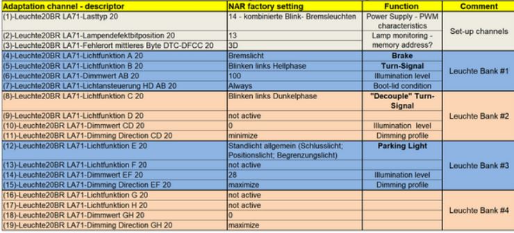

Entre temps j'ai un peu cherché et trouver des documents techniques
Dans une des doc j'ai ceci: (voir plus bas)
Sur le détail à gauche de la vue éclatée on trouve des référence M5, M7, pour les clignotants par exemple , L13 - L14 pour les phares, vous pouvez me dire si ces références vous parlent ? Si vous retrouvez cela dans VCDS ou OBD11 ?
Histoire que je ne tourne pas en rond...

Merci pour ton retour je vais tester 2-3 pistes je vous posterai quelques photos des feux que j'ai, car je ne suis certain de rien à ce niveau. LED oui mais les quel ? Xeon ou pas ... bref ... beaucoup d'incertitude. Et je crois que les codes ne sont pas les mêmes si c'est telle ou telle phares LED ou pas, de plus on peut changer l'intensité, etc ...
Donc si je veux partir sur des bonnes bases, il faut au moins que je sache ce que j'ai !
@+ et encore une fois beau boulot :Top:
EDIT:
j'ai +/- une info, 28/29 (bien vu l'artiste) =)
Cedric L3c @ =>> Feux de recul ?

Yep c'est ça merci, j'ai eu d'autre info aussi sur un pdf, venant d'un site espagnol bien foutu ! (en me basant sur les liens partagé ici même) :Top:
Je reviens vers vous car je ne comprends toujours pas pourquoi il n'y a que les led sous les rétroviseurs et les led de l'abitacle qui s'allume en déverrouillant le véhicule.
Pour moi le codage est bon.
Ni les feux de croisement, ni même anti-brouillard ne s'allume, j'ai essayer les 2 options, en manuel ou automatique.
Si vous avez une idée... voici mon log du 09, je sèche :pale:
