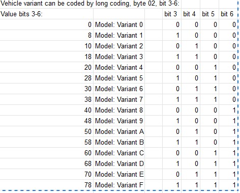

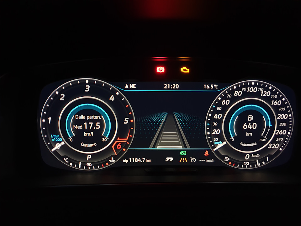

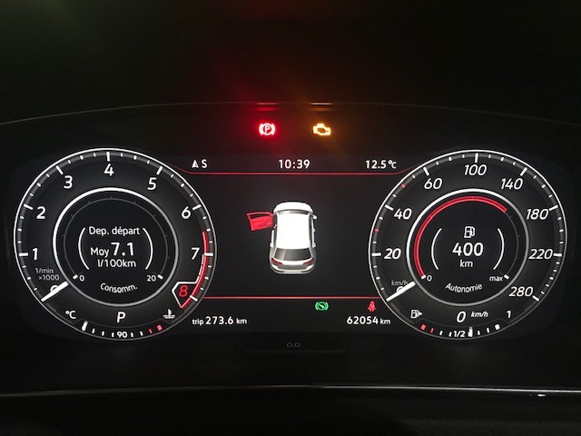

Re: VCDS VAG-COM (Vagcom)
Changer le type d'écran de l'active info display (AID ou virtual cockpit)
Variant Véhicule :
- Module 17 instruments
- Codage Long
- assistant codage long
- bite 3-6
Ça je n'ai pas touché, en gros c'est de véhicule que vous avez :
GTI 2 portes = Variant 3
GTI 4 portes Variant 2
R 2 portes = Variant 7
R 4 portes = Variant 6
Les autres......
Ensuite les 2 infos possibles a changer :
Le canal TUBE qui permer d'avoir l'AID de type normal, GTI, R
cela change la vitesse maxi et le compte tour
- adaptation
- ENG153766_Tube_version (c'est le dernier de la liste normalement)
La vous aurez dans la liste de la nouvelle valeur pas mal de VARIANT qui permettent de changer l'ecran.
Variante 1 Normal
Variante 2 allTrack
Variante 3 : GTI
Variante 4 : Golf R
[Le canal Affichage ou display depiction
-Module 17 instruments
- Adaptation
- IDE02489 - Affichage ou Display depiction
La comme pour le tube vous aurez dans la liste de la nouvelle valeur pas mal de VARIANT qui permettent de changer les détails de l'écran :
Variante 1 : version normale
Variante 3 : Avec compteurs plus détaillés et le DOT (petits points supplémentaires)
véhicule variant : Golf GTI 4 portes variant 2
TUBE : Variante 3
DISPLAY DEPICTION : Variante 1
TESTE SUR MA GTI, Codage d'origine de ma GTI --> OK
TUBE : Variante 4
TESTE SUR MA GTI, --> OK
TUBE : Variante 3
DISPLAY DEPICTION VARIANTE 3 (avec DOT mode)
Véhicule Variant : Golf R 4 portes Variant 6
TUBE : Variante 4
DISPLAY DEPICTION : Variante 3 (avec DOT mode) pas testé mais sur R soit doit être ça
TESTE SUR UNE GOLF R--> OK
TUBE : Variante 4
TESTE SUR MA GTI, Codage d'origine de ma GTI :jaime: :jaime: :jaime: --> OK
Fichier montrant les différentes possibilités offertes combiné avec le type de véhicules mais j'ai pas trop analysé.

@ Pnikko, Pour ce que tu me demandes j'ai sur ma golf, 4 portes. Vehicle variant 2, Display depiction 3 et Tube version 4
Et si je me trompe pas je pense que display depiction 3 c'est pour les km intermédiaire.
