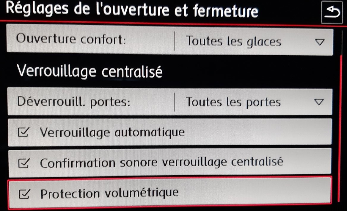

@Kyle :coucou:
Tu pourrais nous dire quels sont les paramètres accessibles sur ton Discover concernant l’alarme ?
Et éventuellement nous mettre des photos ?

:coucou: @Golf24Carat, rien ne se perd sur le forum, voici pour la photo : juju3813 @ [ Demande de video ] fonctionnement alarme golf 7.

Merci titi :Top:
Tu est au top
Je pensais que le menu était plus élaboré que ça du genre pouvoir désactiver le volumétrique et également l’anti soulèvement.
Peut-être qu’il y a moyen d’activer cette fonction car il me semble que c’est Audi il me semble qu’il y a cette possibilité.

Il n'y a pas tout, Titi. Je posterai une photo.

Juju3813 avait ceci :
Voici ce que j'ai pour ma part :

Re: VCDS VAG-COM (Vagcom)
Kyle,
C’est toi qui l’a codé la confirmation sonore lors de la fermeture des portes?
Moi aussi il a été activé j’ai un bip (car Alarme Vw d’usine)
Si pas d’alarme Klaxon à l’ouverture ou fermeture.
oui @Golf24Carat, d'origine ça n'existe pas, tu peux coder indépendamment le bip sonore et la visu d'activation / désactivation dans le Discover, je l'avais fait sur mon DM1 (titi73 @ [titi73] Golf VII 3 portes Carat TSi 140 ACT Reflet d'Argent Métallisé).
Par contre la volumétrie et le Safe System ne sont pas activables / désactivables dans les DM1 / DM2, mais soit avec le bouton sur le montant central soit avec la télécommande ou le capteur Keyless de poignée :

Golf24Carat a écrit : 20 oct. 2019, 22:48
Kyle,
Au VCDS, il y a effectivement une option à activer pour cela.

@titi73 :coucou: @Kyle :coucou:
Je posais la question sur les ph2 pour kyle.
Pour la mienne qui a une alarme Vw d’usine je l’avais demandé à ma concession Vw qui me l’a actIvé gratuitement lors de mon 1er passage en révision. :Top:
La concession m’avait activé les bip d’alarme et la possibilité d’activer/désactiver les bip dans le Discover.
