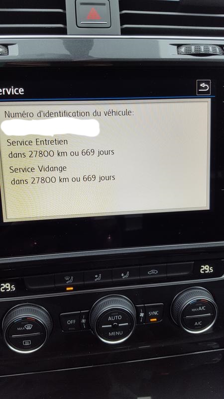

En passant, ma Golf MFE85/FL, est prévue pour son prochain entretien/vidange à 30.000 km
Je ne suis pas pour les vidanges tous les 2 ans mais bon, même au E85, les choses, les huiles et les moteurs
évoluent bien plus vites que leur conducteurs, bien souvent.....
Je poserai la question, mais vu l'état de l'huile au E85 au bout d'un an, apparemment ça pourrait le faire;

Tu as oublié de cacher le n° de châssis sur ta photo. ;)
Zut pour le châssis.... si si c'est fait !!
On a bien les 80 mentionnés
Bonsoir Alain,
Pas la même personne qui a préparé nos autos, moi j'ai bien la première vidange à 15.000 km ou 1 an sur l'écran service de la voiture.
Et puis c'est bien spécifié dans le manuel de la voiture (particularité MF).
Lundi demande un éclaircissement lors de ton passage en CC.
Bonsoir Patrick,.
Tu es dans le vrai..
J'ai supprimé mon image "ODB" sur le topic de Nicolas , recensement et conso Golf MF.
Erreur chez moi donc, sur ma nouvelle Golf MF/FL.
OK.
Vidange rapprochées au E85, les SP s'éliminant un peu plus facilement dans les huiles que le E85.
On reste sur cette vérité, et le guide d'entretien.

Ça mérite de tirer l'oreille du chef d'atelier ou du moins du responsable de cette erreur lors du paramétrage en concession.
