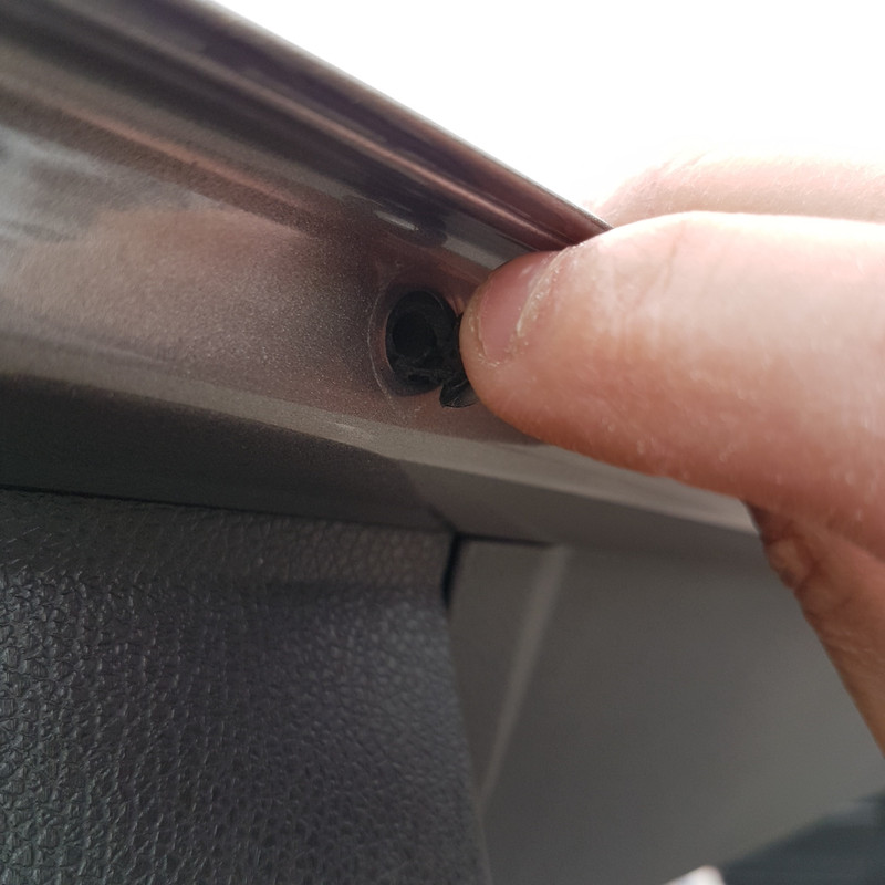

En regardant de plus près 🤔
Polo 6 Carat 1.0 TSi 115cv
Messages : 44451
Re: [webjo] Golf Sportsvan Lounge 1.4 TSi 125 BVM - Gris Limestone
J'ai idem sur la mienne, ça n’empêche pas l'eau de s'évacuer correctement à l’extérieur à ce niveau là, c'est juste que le tuyau n'est plus correctement tenu.

J'ai rendez-vous le 2 avril chez mon CC, d'après le chef carrosserie ce serait par la/les grilles d'aération car il ont déjà rencontré le problème sur Golf 7. Je vous tiendrai informé.

Espérons pour toi que l'origine soit identifiée et le problème solutionné, mais les grilles c'est fort possible comme je te l'ai dit précédemment.

J'ai récupéré ma SV hier, l'origine de l'infiltration venait par la/les grille(s) d'aération, ailette un peu grippé, il ont refait un joint d'étanchéité autour de cette grille, à suivre......

Alors ces entrées d'eau la réparation a été efficace ?

Pour l'instant RAS ;)
