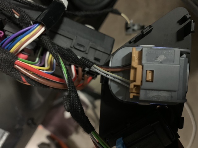

:coucou: la team... rétroviseurs reçus et montés. Le module 593B coté conducteur reçu et monté. Module 592 coté deja present coté passager. J’ai également changé le commodo, et enfin codé avec obd11.
Toutes les conditions sont réunies pour que ça marche. Mais non impossible de rabattable électriquement.
@titi73 , @Golf24Carat help help

Ça ne fonctionne pas non plus au commodo ?

Non non ni commodo, ni après verouillage.
Il n’y aurait pas par hasard un cable à ajouter au commodo, car j’ai que 4 fils qui y parte.

et le reglage de position mirror fonctionne?

Oui, ça fonctionne bien.

regarde, ce sont des mêmes fils comme les tiens. Moi je suis dans la même situation que toi,, mais je dois attendre fin du confinement pour le codage :D

:Merci: ça me rassure. Je pensais qu’il y avait nécessité d’ajouter ou remplacer un faisceau.

peut être c est le problème de codage ?

Probablement. J’essaierai à nouveau demain avec obd 11.
