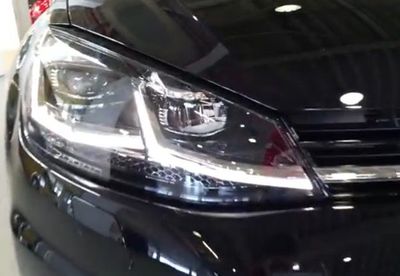

Salut à tous
J’ai un soucis au niveaux de mes phares led à l’avant les contours des phares led qui 1/2 fonctionne au lieu que les 2/2 fonctionne.. le led qui fait également clignotant fonctionne mais l’autre ne veux pas fonctionner..
Ici sur la photo les deux fonctionne mais sur mes phare 1/2 fonctionne
Messages : 44451
Re: Signature feux de jour projecteurs LED Golf FaceLift
:Moderateurs: bonjour @Caks merci d'utiliser la recherche pour trouver, lire et compléter les sujets existants : Je fusionne ici.
Ta Golf n'est simplement pas équipée du système led directionnelle c'est pour ça que tu n'as qu'une virgule qui fonctionne.
Je te laisse lire le sujet pour plus de détails.
Message par Caks »
Directionnel veux bien dire en prennent un virage les feux tourne aussi? Si c’est ça je possède cette option..
Messages : 44451
:!: ... Bonjour, merci pour ta réponse ... :!:
... Ne confondrais-tu pas les feux directionnels et les feux de virage ou feux d'insertion ?
Si le fonctionnement est identique aux blocs xénons des phases 1, et si tu as le directionnel alors tu as obligatoirement les 2 virgules actives, tu auras également le balayage haut/bas - droite/gauche au démarrage ainsi que la possibilité via les menus de réglage du Discover d'activer ou de désactiver cette fonction.
Vérifie ces points.
