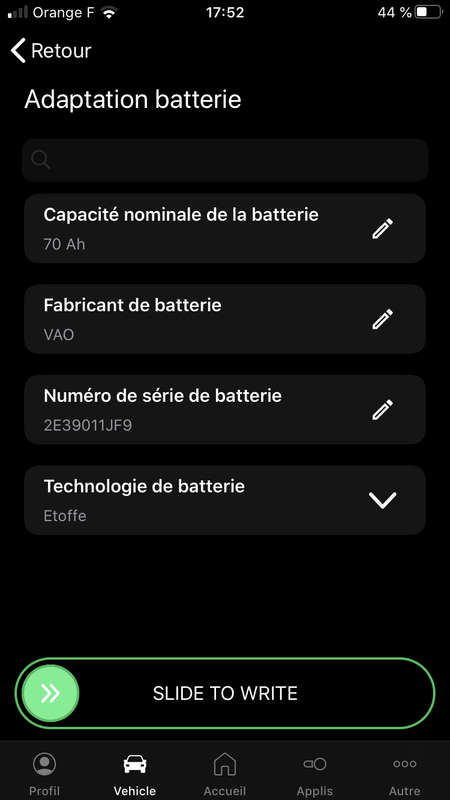

D'ailleurs je m'apprête à la monter, j'aurai besoin de tes lumières @titi73. :)
Si j'ai bien compris, on est censé renseigner plusieurs informations avec OBD, à savoir la capacité de la batterie, le fabricant, le numéro de série et la technologie.
Ayant déjà de série une batterie Varta AGM un peu moins puissante, normalement je devrai juste me contenter de rentrer la capacité de la nouvelle batterie et le numéro de série.
Par contre j'ai parcouru le topic sur les problèmes de batterie et le tuto pour la changer, d'un côté je lis qu'il faut mettre 1111111111 comme numéro de série et sur le tuto il est précisé de rentrer les 10 derniers caractères du QR code sur la batterie...tu as mis quelle valeur de ton côté ?

Messages : 44455
@Jul01 pour la technologie mets la valeur "Etoffe" qui correspond bien à la techno AGM.
Pour le N° de série, j'en est mis un capté sur un tuto, en soit ça n'a pas d'importance, elles ont toutes le même N° en sortie d'usine apparemment (la série de 1 yourigt @ Soucis de batterie... quelle est l'origine ?), il faut juste modifier un chiffre au moins du N° actuel pour indiquer au système que la batterie est changée.
Pour Varta c'est VAO titi73 @ Soucis de batterie... quelle est l'origine ?

Messages : 6455
:coucou: Thierry, merci pour tes explications au sujet du nº de série, c'était principalement sur ce point que j'avais des doutes. :welcom:
Pour la technologie et le fabriquant, je n'ai rien à modifier normalement, mais je contrôlerai. :Top:

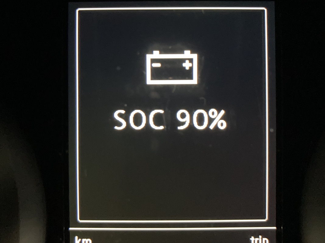

:coucou: J'ai installé la nouvelle batterie et rentré les nouvelles données via OBD, ça fait plaisir de voir le SOC en pleine forme ! :) Il était même à 100% après le branchement, mais il est retombé à 90%.

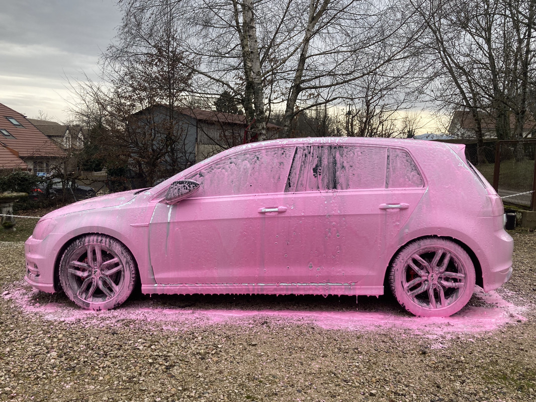

Le snow foam est censé être rouge à la base ! :clown: Une nana passait par là à ce moment et elle est resté bloquée sur la voiture toute rose...je crois que ça a buggé dans son cerveau ! : Mouhah:

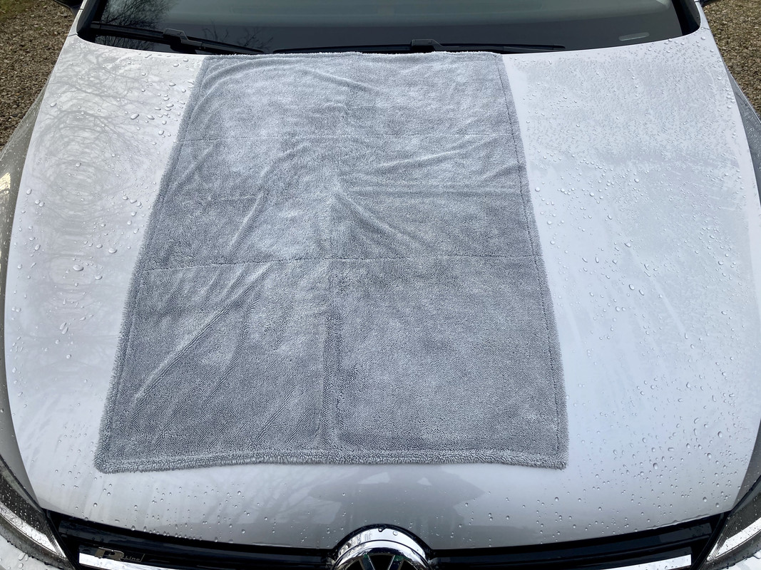

J'ai pu baptiser mon trio de séchage Guyzm'O et j'ai été bluffé ! :shock: Le séchage devient une simple formalité tellement elles sont absorbantes. Le gant Grizzly que j'ai eu en cadeau à l'occasion des offres pour les fêtes fin d'année est aussi excellent.
