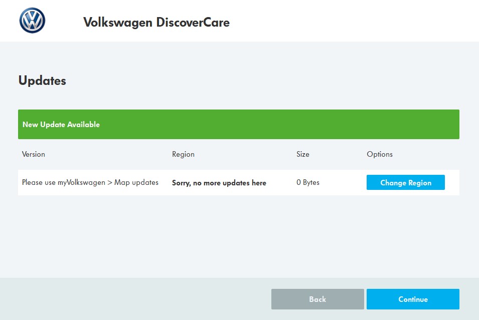

Je suis le seul à ne pas arriver à mettre à jour mon Discover Pro ? :scratch:
Je me connecte à VW, je telecharge la MAJ, je mets la carte SD dans l’auto, cela me marque « les données de mise a jour du logiciel sont disponibles. »
Sauf que quand je clique sur MAJ SD/USB cela mouline pendant près de 5mn pour au final me dire « Défaut: aucune donnée disponible. Veuillez insérer une source avec des données relatives à la mise à jour du logiciel ou contrôlez la source ».
Et en utilisant le logiciel DiscoverCare c’est encore moins clair… « New Update Available » puis dessous « Sorry, no more updates here ».
Essaie via l'onglet Navigation > MàJ.

@Nociferyon, sans garantie que ça résolve tes problèmes, mais ça coûte rien d'essayer. Je dirais que ça vient de fichiers invisibles que la Golf a du mal à comprendre. Tu peux essayer de formater la carte SD avant d'y copier les fichiers téléchargés. Et si tu travailles sur Mac, applique un soft de nettoyage de clés USB pour enlever les fichiers invisibles spécifiques macOS (par exemple BlueHarvest). Bonne chance. Tu devrais finir par y arriver, la mise à jour s'est faite sans souci chez moi (Discover Pro de 2019).

Merci pour votre aide.
Ça a finalement marché.
J’ai tout repris depuis le départ : formatage, téléchargement puis extraction directe sur la clé (au lieu d’extraction sur l’ordi puis copie sur clé).
