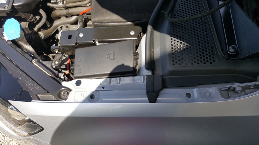

Comme il n'y a plus de photo sur le topic, a-t-on des photos quelque part avec les fameux colliers à mettre pour le "au cas où" ?
Messages : 44452
Re: [Réparé] Capot qui ne s'ouvre plus, câble déconnecté
@Kyle j'ai fait comme ça, c'est sur le mécanisme au niveau du bloc phare gauche, sur la première photo je n'avais pas encore fait la modification ::

Titi,
Tu as fait comment pour passer tes colliers entre la traverse peinte en noir et ladite pièce problématique ? A avoir tiré dessus, ne risques-tu pas de casser les deux fixations couleur crème ?
Messages : 44452
Il faut réussir à sortir les sortes de chevilles en plastique qui fixent le mécanisme, tu remarqueras par contre qu'après c'est moins bien plaqué qu'avant en raison de l'épaisseur, même faible, des colliers.
