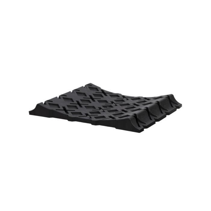

Effectivement, des cales d'hivernage sont disponibles partout :Top:

Voilà de quoi être serein pour tes pneus. :)
La mise en place va être simple, roulage pour mise en place du train avant avec une cale sous chaque roue, puis cric sous chaque roue arrière pour y placer les deux autres cales d'hivernage. Plus besoin de chandelle.

Finalement, j'ai acheté le modèle noir en photo ci-dessus. C'est vraiment la bonne solution.

:Top: l'idée des cales d'hivernage, aucune vibration dans les premiers kilomètres :Top:
