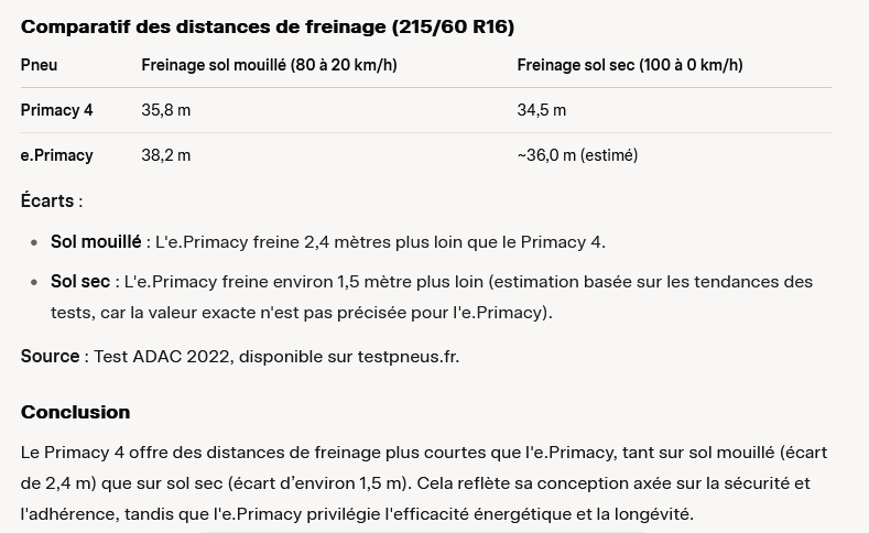

en approfondissant, pour les distances de freinage, voici les commentaires de Grok3
