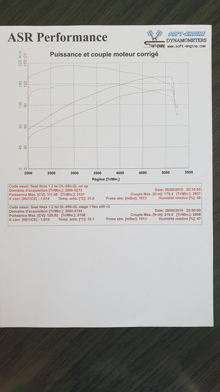

Le 1.2 105 de ma femme est passé au billard lol
Excellente santé d'origine, les bougies étaient encore en parfait état il m'a dit de ne les remplacer qu'au prochain entretien.
Cartographie sur mesure, il a vu dans les logs qu'elle avait déjà bu du e85
Il me dit que les 2 carto d'origine 95 et 98 sont doublées, et qu'il en réattribue donc une pour l'e85, ce n'est donc pas juste un boost d'enrichissement par défaut partout et basta... comme font certains ...
Et c'est vrai, LTFT à 0 donc carto dédié au carburant contre +15% au mélange auparavant.
Je ne la conduit que rarement donc je ne peux pas juger de gain, elle semble effectivement plus nerveuse et l'accélération est bonne est linéaire comme il faut. Ma référence aujourd'hui est la Tesla donc... ca se traîne à coté
Conso 6.3 au full e85, contre 5.5 voir plus ces derniers temps avec la clim... pas mal

Beau résultat pour le 1.2 TSI !

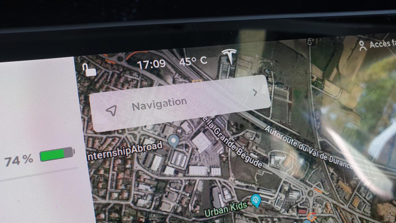

La canicule de ce moment est un gros avantage pour la conso en E85

130 Ch, c'est bien pour le 1,2L TSi
Avec la dsg7, dans version 2014, je pense que c'est la meilleure version. Il est fiabilisé et a encore la chaîne de distribution. Rien à prévoir donc...
