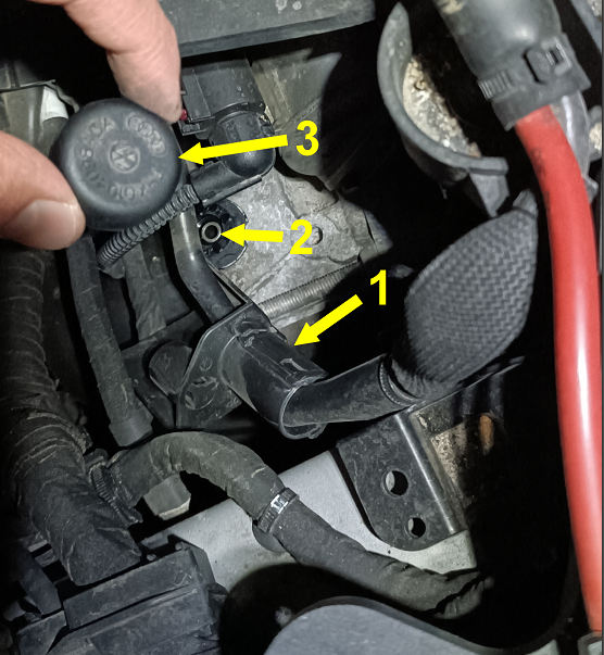

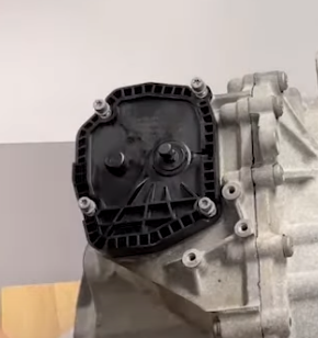

Le remplissage se fait par l'évent. C'est un capuchon clipsé directement sur la grosse plaque en plastique
Tu tire sur le capuchon délicatement, il doit sortir et se remettre sans casse.

Oui, c'est ce capuchon. Tu peux tirer.
Veille à ce que le voisinage du bouchon soit propre avant de l'ouvrir.

C'est étrange, on dirait qu'il est juste posé et si je tire sur 1 petit cm, il oppose une résistance...
RaphV57
- Membre actif
- Messages : 139
- Inscription : 23 déc. 2019, 22:38
- Voiture : Golf Sportsvan 1.4TSI 125cv DSG7 2015
Re: [Topic Officiel] DSG7 - DQ200
C'est normal, c'est un reniflard. Il est "lâche" mais imperdable.

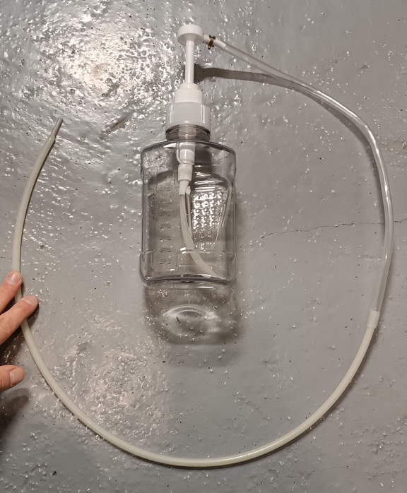

Un gobelet doseur 2L minimum
Une pompe à main qui se monte sur une bouteille de récupération de savon de 1L. Il faut un filetage de type 410 sur la bouteille, ca ne se visse pas sur un bidon d'huile, la photo est fake! Moi j'ai pu adapter la pompe sur un flacon de 1L gradué, c'est le mieux.
Un tuyau Øext 8 mm en polyamide ("tuyau rilsan", souvent utilisé pour l'air comprimée). L'intérêt est de pouvoir le déformer à chaud (décapeur thermique, lampe à souder...) pour le couder ou l'amincir. Il faut en effet réduire son diamètre à Øext 4 mm notamment pour remplir le mécatronique. Je conseille de faire la section fine sur 40 mm au moins.
Il se raccorde au bout du tuyau flexible fourni avec la pompe.

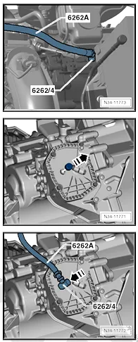

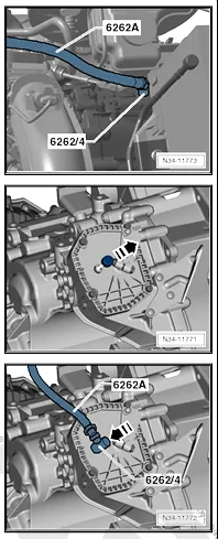

Le remplissage se fera par l'évent de la boite. Tirer sur le capuchon. Avec du tuyau souple ou en coudant à chaud un rigide, il sera possible d'atteindre cet orifice de remplissage sans retirer la batterie.
C'est d'ailleurs prévu ainsi dans la doc d'atelier.

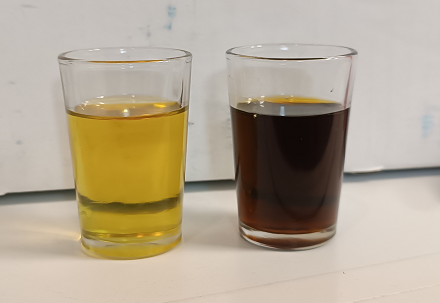

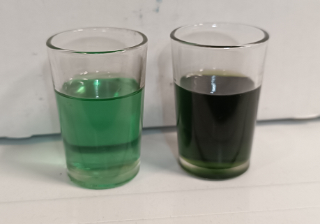

Il est intéressant de mesurer le volume d'huile vidangé. Chez moi j'avais 1.74L avec quelques limailles visibles.
Serrage bouchon boite: 30 Nm. On remet 1.7L d'huile neuve.
Conseil vidange mécatronique
Le remplissage se fera par l'évent rendu accessible en déboitant un capot plastique (1) sur la cosse du démarreur. Tirer sur le capuchon (3) pour accéder à l'orifice (2)
J'ai vidangé 0.98 L. Donc ma fuite était vraiment négligeable. Quelques limailles également visibles.
Serrage bouchon mécatronique: 10 Nm. On remet 1L d'huile neuve.
Bilan
J'ai rien vu de choquant sur les huiles usagées.
Eventuellement sur celle du mécatronique où l'huile neuve m'a semblé plus fluide. L'embrayage était d'ailleurs plus brutal pendant quelques kilomètres après la vidange. Il y a sûrement eu une réadaptation progressive de la part du software.
Dernière modification par RaphV57 le 11 déc. 2024, 21:27, modifié 1 fois.

Tu n'as rien du démonter pour accéder aux 2 capuchons ?
Tu as mis la même référence (N 904 142 03) pour de l'huile de boite VW et le bouchon de vidange VW.

A voir sur les autres motorisations mais avec le 1.4 TSI, rien à démonter. Bon évidemment, il faut retirer le carter sous le moteur et ouvrir le capotTu n'as rien du démonter pour accéder aux 2 capuchons ?
Passes la main sous la batterie et tu peux directement tirer le bouchon de la boite. Pour le mécatronique, J'ai sûrement débranché la petite prise électrique au dessus.
Bon, dans mon cas ce n'était pas si simple car j'ai groupé trois interventions le même jour: Vidange boite, changement joint mécatronique et remplacement pompe à eau. Autant dire que la vidange c'était les doigts dans le nez
Merci de ta vigilance, c'est corrigéTu as mis la même référence (N 904 142 03) pour de l'huile de boite VW et le bouchon de vidange VW
