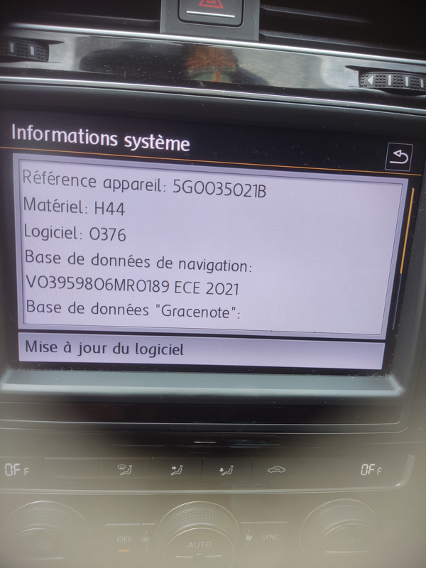

@Nounou74 j'ai le 128 Go et c'est le Discover pro v1

Cette fois ci j'ai réussi ;)

Salut excuse moi de te déranger je peux savoir comment t’a fait pcq je ne sais pas comment faire je ne sais pas lequel il faut l’installer je me suis acheté une carte micro sd avec un adaptateur de 32 giga mais chaque fois que j’installe la carte et que je la décompresse et que j’essaye de la remettre dans la voiture sa ne marche pas. Peux tu m’aider stp ?
Merci d’avance pour ton temps 😄😄.

Salut. On faite j'ai téléchargé l'application FAT32 FORMAT et j'ai fais une formatation de la carte sd. J'ai téléchargé la carte sur le site VW et j'ai decomprime directement sur mon bureau. et après j'ai copier les fichiers directement. Comme c'est marqué au début de ce topic, il faut vraiment passer les fichiers directement et pas sur un dossier principale.

Bonjour j’espère que vous allez tous bien 😁
Est-ce qu’une âme charitable pourrait m’aider à faire la mise à jour de mon gps svp pcq je n’arrive vraiment pas et je ne comprends vraiment j’ai installer la carte et décompresser puis mis sur une carte sd mais quand je la mets dans la voiture sa me mets qu’il y’a aucun fichier lisible.
Est-ce quelqu’un qui a du temps à perdre peut m’expliquer de A à Z svp ?
( mon gps c’est normalement un média pro )
Merci d’avance à tous les gens qui prendront le temps de m’aider. 😁😁

Media pro sa n'existe pas
Soit c'est media soit c'est pro.
Il faut vraiment formaté la sd en FAT32. Et après suivre ce que c'est marqué dans la première page. C'est comme sa que j'ai fais. Mais moi c'est un Discovery pro.

Oui pardon moi aussi j’ai un discovery pro mais comment on le formate en fat 32 ? et est-ce que je suis obliger de le formater quand même si la carte est vide ?

Moi je l'ai fait. Sa prend 2 min et au moins tu suit toutes les consignes. J'ai essayé 3 ou 4 fois sans jamais réussir jusqu'a télécharger le FAT32 FORMAT. E après j'ai tout recopier et sa à marcher. J'ai mis la carte, j'ai allumé la voiture et après j'ai mis "mise à jour du logiciel"

Je viens de recupérer une golf SW de 2015/2016, et j'ai l'impression d'avoir une vielle version firwmare et cartographie savez vous me dire si je dois faire la mise à jour des deux, ou d'un seul ? Si oui sur quel version partir ?
Référence appareil : 3Q0035846
Matériel : H24
Logiciel : 0252
Banque de données de navigation : 3G0919866H
0430
ECE 2015/16
Média codex 2101.0.0.10
Bleuthooh version : D408
MirrorLink version : 2101.243.1.0
Radio database version : 1.7.4
USB surfstick version : 2101.243.3.0
Version de logiciel train installée : MST2_EU_VW_ZR_P0252T
Savez vous me confirmer que j'ai bien le DiscoverPro ou le normal ?
Merci !

:coucou: @austin.fla, on va rester ici sur la cartographie, le firmware a son sujet, reporte toi à celui-ci.
La cartographie est mise à jour environ 2 fois par an, idéalement c'est mieux de mettre la dernière cartographie en date.
