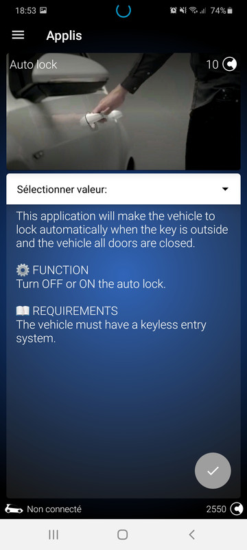

Pendant que j'y suis, que j'ai pas trop de retrofit prévu, est ce que @titi73 tu peux m'aider? Je t'explique tu sais touts mes modules sont les derniers existants avec les dernières mises à jour, parfois ils proviennent même d'autres voiture du groupe, et pour moi il est quasi impossible d'utiliser le oneclick sur 90% des appli sur OBD11 car il reconnaît pas les modules par apport a l'année du véhicule, malgré que je puisse y accéder tranquillement et coder tout manuellement. Mais j'aimerai savoir quel ligne précisément modifie ces 3 photos c'est important pour moi car je dois voir quelques chose si tu peux m'aider. Je t'aurais bien transférer les crédits avec le nombre que j'ai mais malheureusement c'est impossible.

Florian, pour le screen ci-dessous regarde ce sujet : [Codage] Keyless - verrouillage moteur tournant
Messages : 44452
Florian, pour le screen ci-dessous regarde ces sujets : Image
Messages : 44452
Florian, pour le screen ci-dessous regarde ce sujet : https://carcoding.at/vw-golf-7-freigabe ... sterheber/
Il y a également d'autres codages sur sa page https://carcoding.at/vw

Merci a toi @titi73 je vais regarder pour le central lock car les codages donner avec les long codage ça n'existe plus sur les modules FL, donc assez compliqué, en faite je chercher par hasard car depuis mon changement de pompe ABS, j'ai perdu 2 fonctions essentiels, je parviens plus a remarquer que la voiture se verrouille seul après un laps de temps, et deuxièmement avant que j'étais a 2 ou 3 km que quelqu'un enlever la ceinture de sécurité la voiture enclencher le frein, pareil a l'arrêt maintenant il faut que j'ouvre la portière, c'est des fonctions que je sois recoder et retrouver. C'est des petits détails

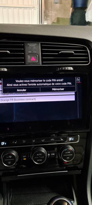

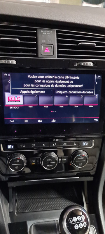

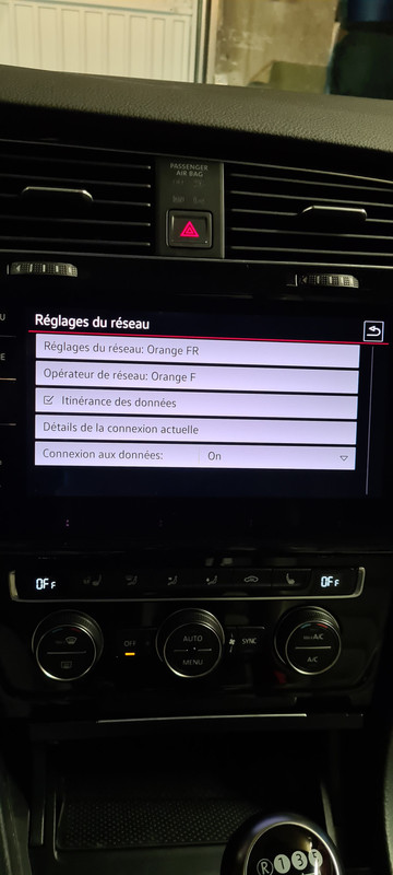

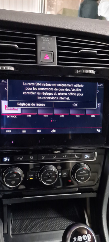

Salut a tous les amis, pour vous dire que l'installation des antennes LTE est maintenant terminé que tout s'est bien passé, je dois encore apprendre à bien m'en servir mais je trouve ultra stylé l'option personnellement.

L'installation d'une antenne LTE apporte quoi comme fonctionnalité ?

@Cr0w Salut, merci l'ami, l'antenne LTE apporte grâce au slot sim que j'ai dans mon DP3 la possibilité d'ajouté ma sim ou une autre, de soit passer des appels directement si par exemple téléphone hs ou plus de batterie, soit de te servir que de la connexion internet de ce fait ton autoradio est constamment connecté à internet, et moi avec Google earth qui demande l'accès sans arrêt je trouve ça mieux, puis on sait jamais en cas de besoin avec un problème de téléphone, je me dis aussi que une fois en Espagne au milieu de nul part perdu, peu de signal GPS, mais carte pas a jour malgré la dernière version, le réseau mobile au plus bas difficile de trouver sa route, alors que la les antennes augmentent le réseau vue qu'elles sont 2, ça peut toujours servir. Après je cache pas que je l'ai rajouter car moi a l'époque j'avais acheter l'autoradio j'avais pris le complet avec dab + et slot sim, sans ça je me serai pas lancé dans ce projet. Mais maintenant ici on commence a me connaître.
