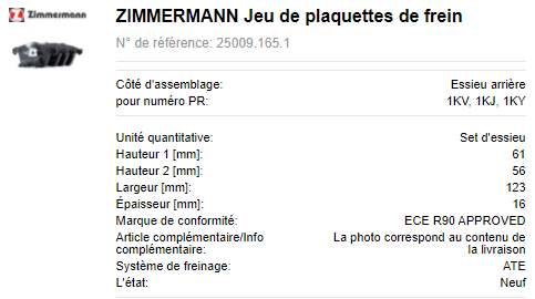

Je suis actuellement en train de regarder pour commander des nouvelles plaquettes pour la GTI,
Je trouve bien des plaquettes Ar,
Par contre pour les Av impossible d'en trouver :Nul:
Si vous savez me renseigner la dessus?

bordi94
Messages : 798
Inscription : 12 févr. 2017, 12:04
Voiture : Golf VII 2.0tsi 245cv
Re: Recensement disques/plaquettes oem et seconde monte
Message par bordi94 »
Salut et merci,
En effet c'est bien:
PRCode: 1KJ = Disc brakes rear
PRCode: 1LJ = Disc brakes front
Mais du coup le 1LJ je ne trouve aucune plaquette :idea: :scratch:
