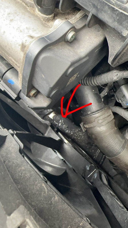

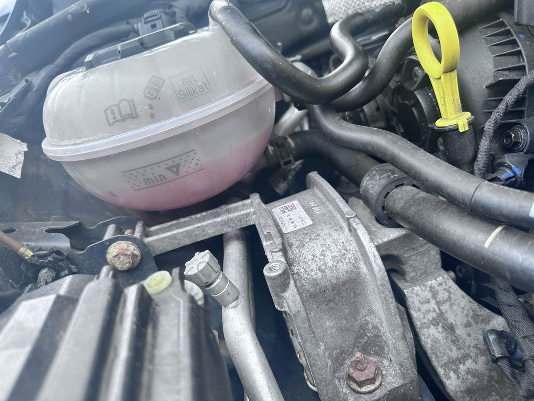

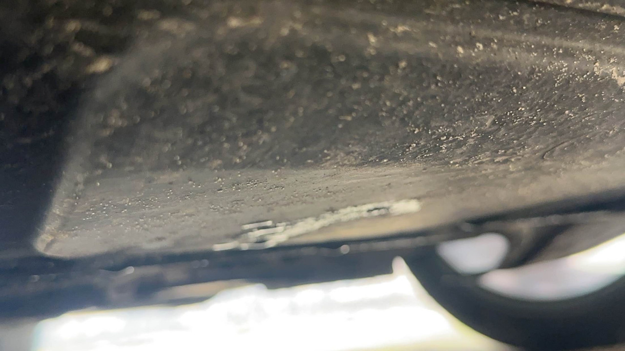

Bonjour ! Je viens vers vous car j'ai un problème avec ma Golf 7 GTI de 2017
Il y a 2 semaines j'ai remis du liquide de refroidissement car la voiture m'affichait le voyant rouge de LDR et en regardant mon niveau je me suis rendu compte qu'effectivement le niveau était beaucoup + bas que le MIN du coup j'ai remis du liquide de refroidissement étant donnée que je n'en avais pas mit depuis quelques mois je me suis dit que c'était normal, puis 2 semaines se sont écoulés sauf qu'hier j'ai eu la mauvaise surprise d'avoir de retour le voyant LDR et en regardant mon liquide il était de nouveau très très bas avec en prime une fuite (je ne sais pas trop si c'est de l'huile où du LDR voir photos) juste au dessus du carter du bas
J'ai essayé de savoir si ça pourrait être un possible joint de culasse, mais apparement pas de mayonnaise sur le bouchon d'huile, pas de fumée blanche, le chauffage marche correctement et en démarrage à froid mon liquide de refroidissement ne bouillone pas
J'aimerai vos avis, j'ai vu que c'était possiblement la pompe à eau qui est une maladie sur ce modèle sachant qu'elle a 120.000km et n'a à priori jamais été changé
Merci d'avance pour vos messages !

:Moderateurs: bonjour @RomainD, je fusionne ici, pense à utiliser la recherche pour trouver, lire et compléter les sujets existants : Tu ne passes pas souvent nous voir, du monde t'a salué sur ta présentation RomainD - Présentation.
Messages : 6722
Re: Perte liquide de refroidissement
Une astuce, Romain : porte sur le bout de la langue (sans avaler bien sûr) le liquide que tu observes => goût "sucré" ? ==> LDR à coup sûr.
Messages : 6722
Résultat, Romain ?

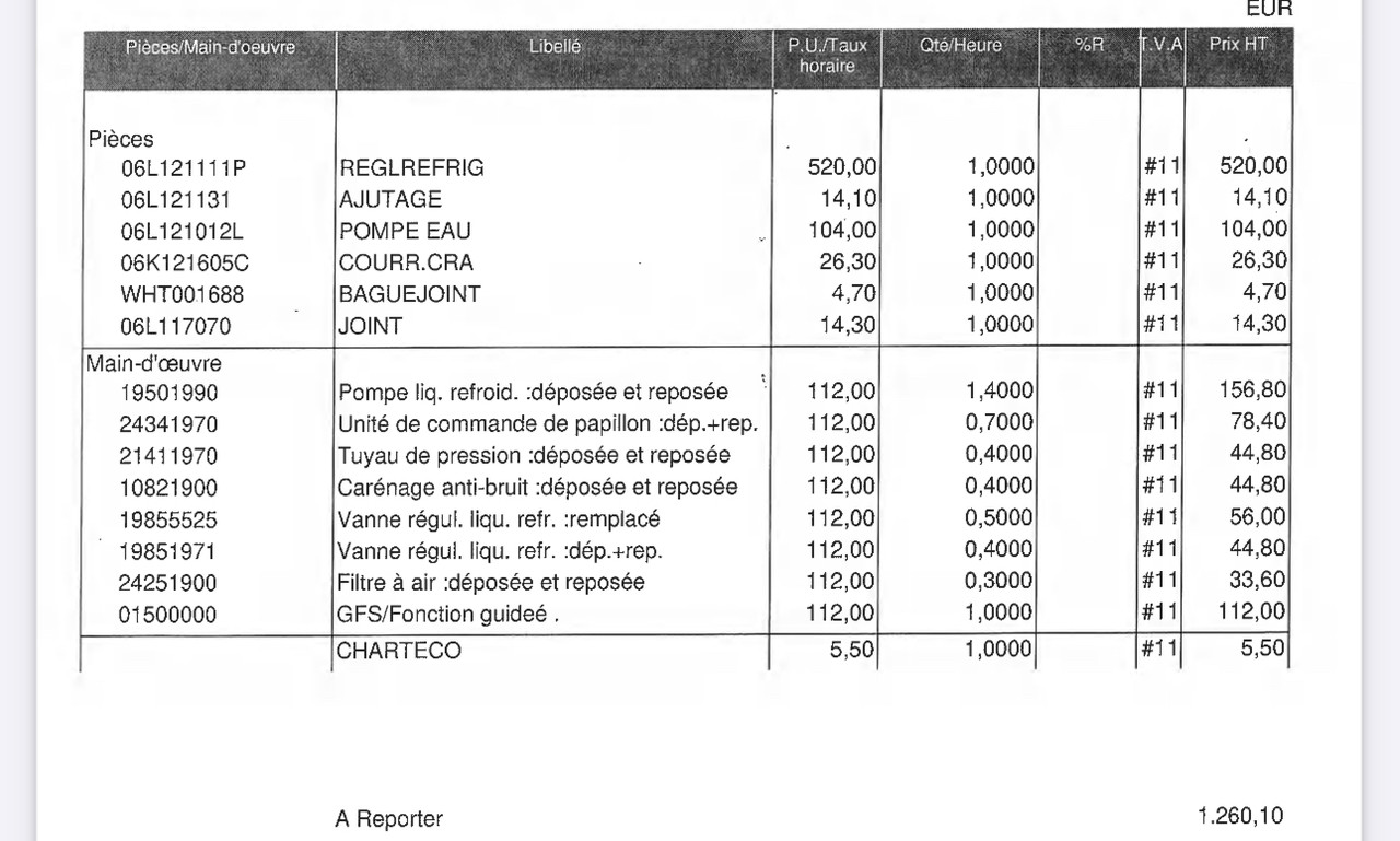

Salut ! Désolé je n’avais pas vu ton message, finalement la voiture est passé chez Volkswagen il y a 1 semaine et résultat pompe à eau HS donc ils ont fait le nécessaire pour la changer avec un devis à 1380€ et une semaine après l’avoir changer, hier matin rebelote.. fuite de LDR et le niveau qui se retrouve de nouveau en dessous du MIN avec voyant rouge LDR..
Je suis dépassé, j’y ai déjà laisser un rein et au final le soucis n’a toujours pas été réglé alors que pourtant ils ont soit disant fait un diagnostic qui au passage m’a été offert sinon la facture aurait été encore plus salée :( , je compte les rappeler dans la journée pour savoir quoi faire mais ils ont une obligation de résultat donc j’espère que les prochains frais nécessaire à la réparation de ce problème ne me seront pas facturés car je ne trouve pas sa normal de payer pour une pompe à eau et qui au final n’est même pas le soucis..
D’ailleurs je remarque aussi que mon bouchon de vase d’expansion est super dur à ouvrir meme à froid, il faut limite mettre les deux mains pour réussir à l’ouvrir, le circuit a l’air complètement sous pression meme à froid j’espère ne pas avoir la mauvaise nouvelle d’un joint de culasse même si il n’y a pas de surchauffe où de mayo sur le bouchon d’huile car la voiture n’est plus entretenue chez eux depuis les 90.000km donc pour une prise en charge de leur part ce sera mort..

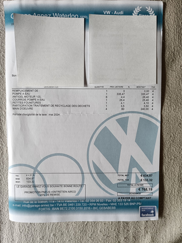

J'ai changé la pompe à eau de ma Golf 1.4 TSI en mai et j'ai payé 768,19€ dans un garage VW indépendant en Belgique. C'est presque la moitié de ce que tu as payé !
Je ne comprends pas pourquoi une telle différence même si je ne suis pas allé dans une concession VW.
Je joins une photo de la facture.

Même moi ayant fait des devis dans d’autres garages je trouvais le prix abusé pour une pompe à eau mais en leur posant la question ils m’ont expliquer qu’en gros en plus de la pompe à eau il changeait également une autre pièce le fameux « REGLREFRIG » sur la facture qui fait automatiquement doublé la facture après étant donnée que j’ai une GTI c’est peut-être différent sur ce modèle et peut-être obligatoire à changer, mais bon de toute manière ça n’a toujours pas réparé le problème..
zzorglub
Messages : 291
Message par zzorglub »
Effectivement ta pompe n'est pas la même ce qui explique la différence mais ça fait quand même mal de voir ce prix payé.
