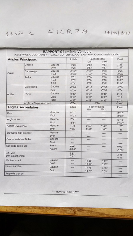

Je viens de faire une photo de la fiche avec mon Motorola ... Si ce n'est pas assez net, je ferai un scan.

Re: [FIERZA] Golf VII First Edition TSI 125 DSG7 Blanc Pur 5 portes
C'était pas énorme non plus
mais un peu devant et un peu derrière et voila c'est plus le top :)
la voila repartie comme en 14 quand ils était 18 :lol!:
Message par FIERZA »
Bah non, mais il n'y a que 20' de tolérance, et ça se sentait énormément sur voie rapide.
Et comme tu dis "un peu devant et un peu derrière" ...
: Mouhah:
Par contre je viens de revoir la fiche,
il aurais pu faire mieux pour le carrossage à l'arrière :evil:
@ eyo
Je ne sais pas si le carrossage est réglable à l'arrière ...
Sur ma G6, il était réglable, 1°30' +/- 20'
Dernière modification par FIERZA le 23 avr. 2019, 18:49, modifié 1 fois.
Ex: G7 TSI 125 DSG7
Il a toujours été réglable chez vw,la G7 aussi j'espère
les pr-01n non mais les multi bras oui.
