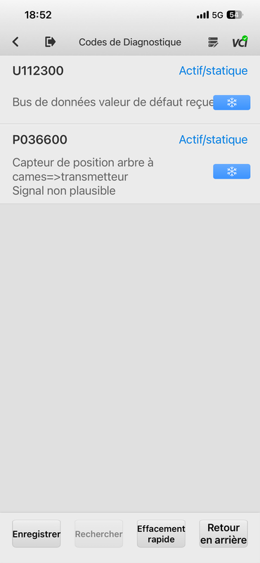

Je sollicite votre aide car je suis à court d’idées.
Le véhicule est une Golf 7 R de 2014 (EA888 Gen3 300 ch) qui a eu une réfection moteur complète. Depuis la réfection, le moteur n’a jamais fonctionné correctement.
Symptômes
* Le moteur démarre mais ne tourne pas rond.
* Il y a de l’allumage.
* La pompe basse pression fonctionne.

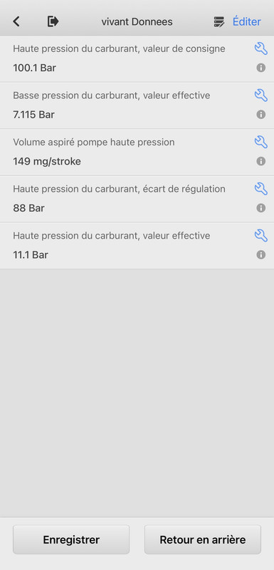

* La pompe haute pression ne monte pas à la valeur demandée. ( valeur consigne 120B - valeur effective 15B ).
* Le seul défaut qui revient immédiatement après chaque tentative de démarrage est :
P0366 – Capteur d’arbre à cames – Signal non plausible.
Si je débranche le capteur AAC, le défaut change et indique un capteur défectueux, ce qui laisse penser que le calculateur voit bien le capteur lorsqu’il est branché.

Est-ce que quelqu’un a déjà rencontré un P0366 “signal non plausible” sur un EA888 Gen3 avec une pression haute insuffisante
Je cherche des pistes avant de continuer à remplacer des pièces au hasard.
