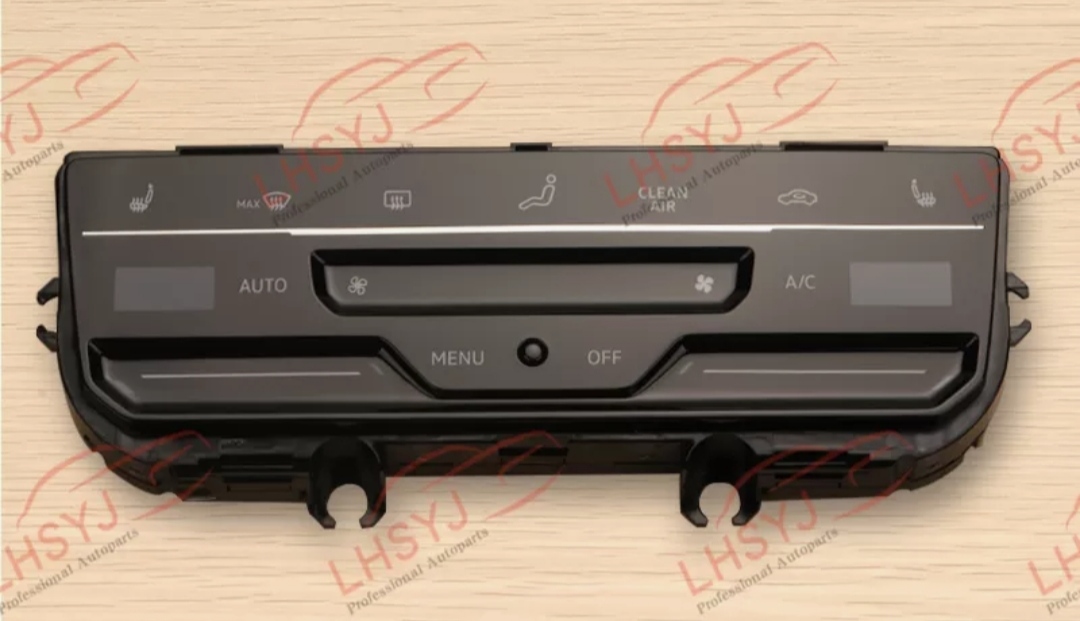

Bonjour à tous
Après avoir cherché un peu partout et repéré quelques discutions sur ce sujet de parts et autres
Il m'a semblé important d'ouvrir ce sujet pour facilité le choix correspondant à chacun car, apparemment, il existe plusieurs versions du Climatronic Digilal
Le seul modèle que je n'ai pas encore trouvé est celui compatible avec le chauffage stationnaire
Je poste donc en photo tout ceux que j'ai trouvé. (Origine ou non)
1 - Sans sièges chauffants
2 - Avec sièges chauffants
3 - Avec sièges chauffants + Ventilés
4 - Avec sièges chauffants + Volant chauffant
5 - Avec sièges chauffants + Volant chauffant + Ventilé

Je crois que la Carat a la clim. digitale
Re: Climatronic Digital
Aucune Golf7 ni phase1 ni phase2 on la climatisation digitales même en option, et il me semble bien que c’est pareil dans le monde entier.
La clim digitale a été récupérée sur d’autres modèles Vw comme la Passat, le Tiguan, Arteon et d’autres modèles. ;)
ah??? Je croyais que les carat l'avaient !!
Mais il me semble que certains ont acheté avec leur golf 7 avec la clim digital déjà dedans
Ce qui me fait pensé que certains pays doivent l'avoir.
Comme pour le chauffage stationnaire que la France n'a même pas au catalogue (Je l'ai sur la mienne, import Hollandais)
@Golf24Carat je rejoins tes dire pour la clim digit.
Pour le chauffage stationnaire c'est en effet une option impossible en France, mais certainement aussi en Italie et en Espagne, nous sommes l'Europe du Sud :lol!:

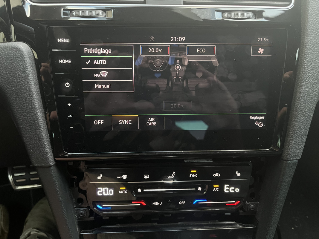

J’ai effectué le retrofit du climatronic tactile sur ma golf 7 GTE. tout fonctionne parfaitement. Mais j’aimerais savoir si vous aussi vous avez perdu l’option « max AC » dans le menu clim du discover.
C’est normal ?

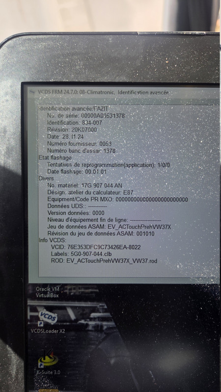

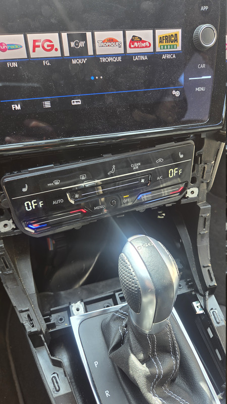

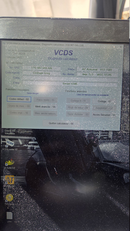

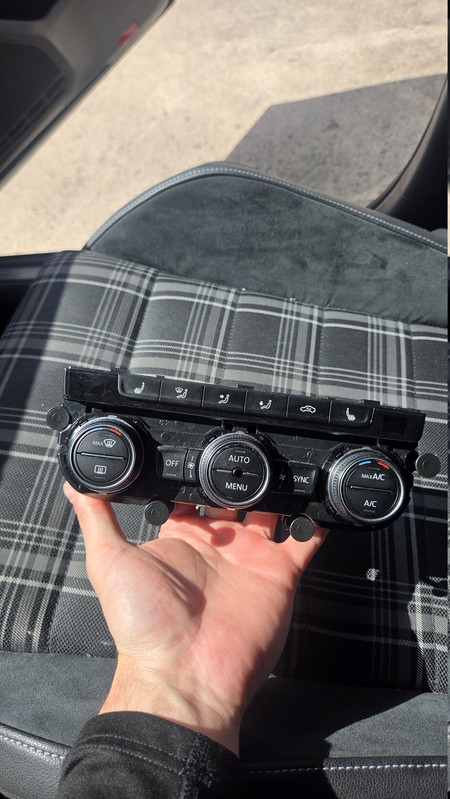

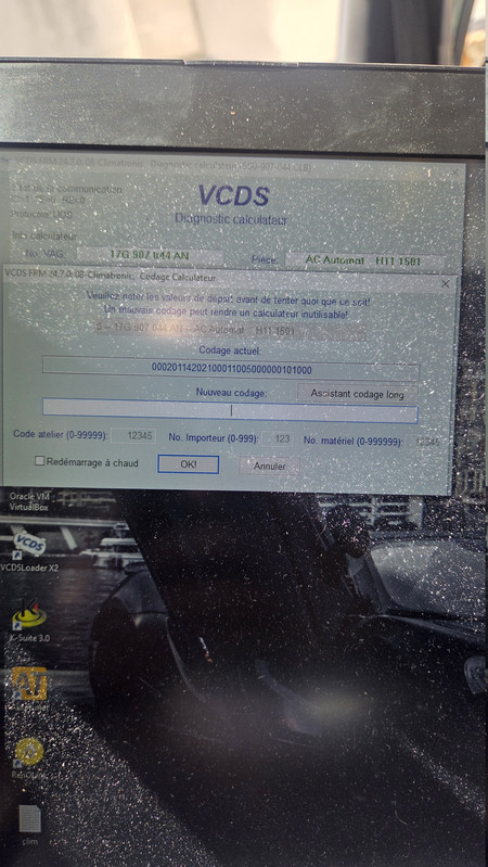

Bonjour à tous, je viens demander votre aide pour l'installation d'une Clim auto tactile.
J'ai installé la commande en prenant soin de bien récupérer mon codage long pour le coder sur la clim tactile, mais après avoir bien effectué le codage long. Impossible d'accéder au "Adaptation" sur VCDS pour finir le codage. Quelqu'un a déjà fait cette modification ?
J'ai 4 codes défaut qui restent en permanence avec la clim tactile et que j'arrive à effacer dès que je remets ma clim d'origine
Merci a vous :top:
