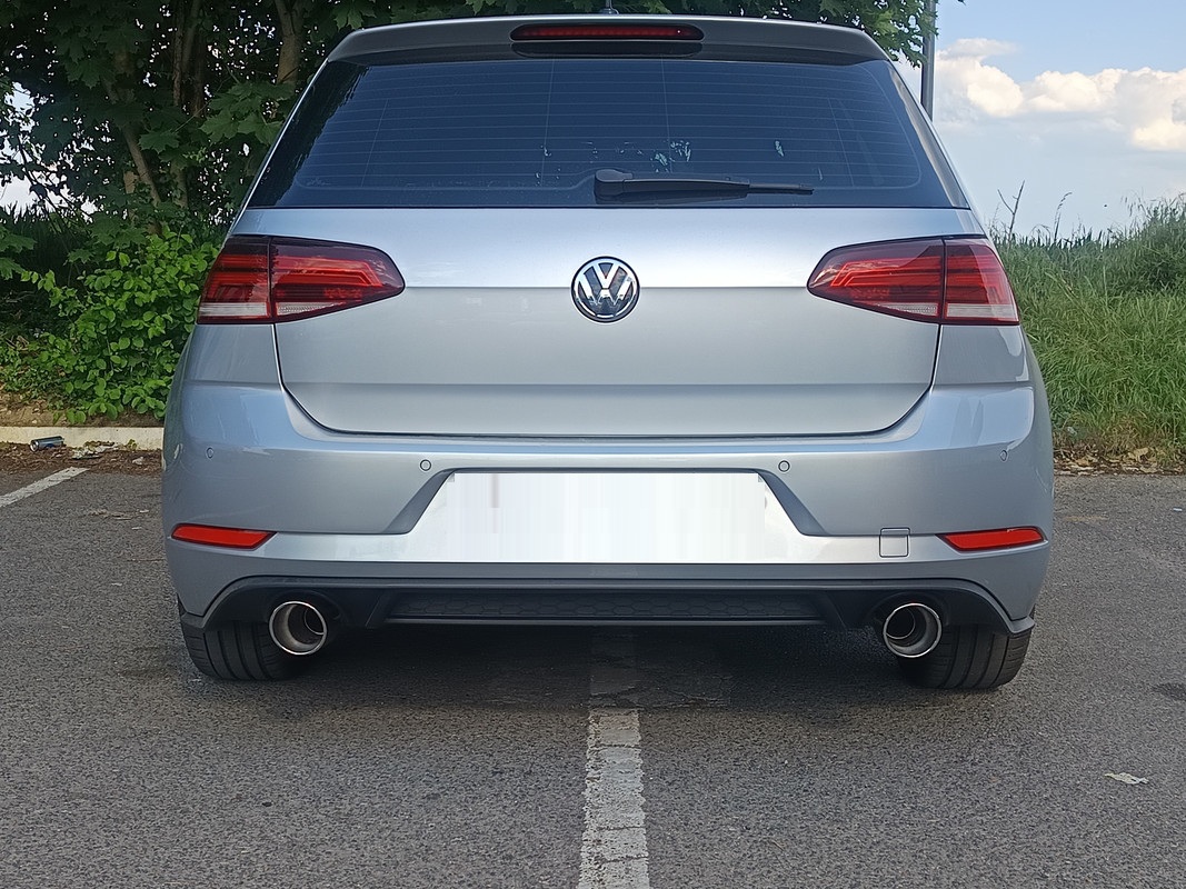

Magnifique :like:
Niveau sonorité ça donne quoi ?

Le son est très sobre.
Pour comparer ça fait je pense le même bruit qu'une GTI voir peut être moins .
On verra demain matin au démarrage.

Oui pas étonnant, le fap aide surement pas..
Mais avec le temps ça va devenir plus sympa :top:

La sonorité commence à être sympa même si cela est discret !
Je suis content de mon achat.

Messages : 44503
Re: Tonton77- GOLF 7 Reflet d'argent Match TSI 150 DSG
il faut que ça se rode, et moins tu roules fort plus il mettra du temps à chanter, un pot faut qu'il chauffe pour avoir de la voix :marrant: .
Le montage est sympa :top: , surtout sur une FL ou d'origine c'est très triste.

Bonjour la team,
Je vous fait un retour de la suppression du silencieux Ragazzon, je suis très satisfait du rendu esthétique. Niveau sonorité je trouvé le rendu très discret mais au final l'ensemble me convient parfaitement.
On entends bien la différance de l'échappement a 150 sur l'autoroute.
