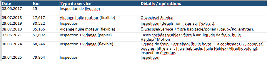

Voici les infos que j'ai pu obtenir.
Qu'en pensez-vous? est-ce un GO ou NO-GO?
J'apprécierai grandement votre aide et conseils.
Messages : 2287
Re: besoin d'aide pour test-drive Golf 7 R variant
L'entretien est conforme au plan d'entretien donc déjà très bon point.
Il lui manque juste l'entretien du TO , tu le feras après achat .
Lui manque la purge du liquide de frein en 2026 mais certainement fait pour la vente avec l'entretien .
Pour moi ,sur le papier c'est une voiture que j'achèterai. Belle config et entretiens a jours et garantie
